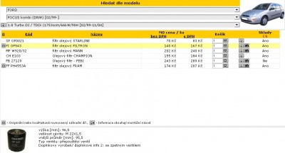

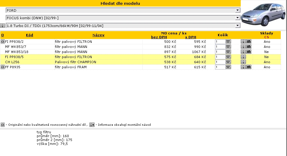

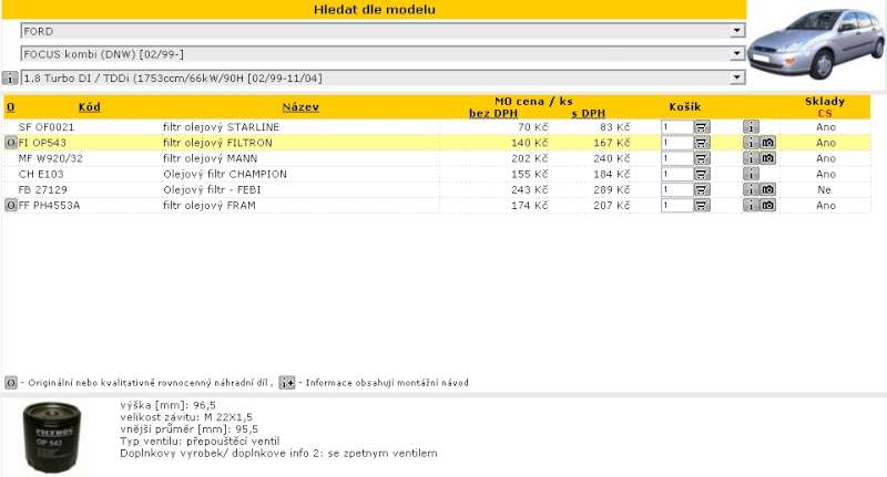

Poradi mi pls, kterej palivovej filtr z nabidky AutoKelly mam vzit? Bo mam vzit original u forda? Podle toho, co tu ctu, tak asi nebude spatnej ten Filtron? K tomu bych vzal jeste olejovy filtr Filtron. Olej mam http://www.prag-info.cz/_shop/index_.ph ... robce=3888

malond:
foki píše:palivový- naftový motor tddi
číslo dílu 1230621
cena ford 813 kc
cena pro členy 731 kc
To myslim neni spatna cena na original Ford dil, ne? :wink:
