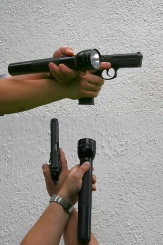

Mám doma už pár let nějakou svítilnu (cca ta z obrázku), kterou před nástupem LED svítilen používala i policie. Kovové pouzdro, plastové přední sklíčko proti nerzbitnosti, protože se počítá s možností použít jako obušek, voděodolná (bratrova dokonce vydržela svítil několik hodin hozená ve vaně a funguje stále, ale vypálilo se pochromování).
Této svítilny byly při mém nákupu dvě verze na 3, nebo 4 velké buřty (baterie).
Já mám tu na 3 a jsem spokojen, ale přemýšlím o změně. O víkendu jsme dělali táborák a měli jsme tam 2 malé LEd svítilny, které se se svítivostí této mé nemohly porovnávat, ale bílé světlo přece jen působilo lépe.
Ptám se tedy jestli má někdo nějaké zkušenosti s podobnými svítilnami jako je ta co vlastním, ale LED?
Nákupu přes ebay, DX a připadně dalším podobným se nebráním.
Rád bych jednoduchý tvar jako je na obrázku, ale hlavně na ty velké baterie označované jako D, R20, LR20, MONO. Líbí se mi totiž možnost té sebeobrany.
Víc jak 1000,- se mi dávat nechce.

Já bych řekl že máš Maglite...
já ji mám doma na 3 buřty a mám ji s led diodou nikoli žárovičkou
http://www.maglite.cz/mag-led/d-cell/

markkepi: To v té levé
klobi2664: Mám jí už dost let (cca 8 let) a to se takové svítivé LEDky do svítilen ještě nedávaly. Nemá na sobě žádné nápisy a jaké to bylo balení si už nevzpomenu. Zpracování každopádně super i bez nápisů- viz vodotěsnost v té vaně.
O tom Maglite jsem četl, ale odrazuje mě, že je už starší a podle toho co jsem vygooglil ani nesvítí tolik co ty novější menší svítilny, ale zase ty menší a výkonější jsou na nabíjecí akumulátory, tak bych se dostal na cenu cca 1000,- svítilna + cca 500,- aku a nabíječka. A pohodlnější je mít doma v zásobě nové baterie, než se starat o nabití aku.
Jak jsi spokojený s tou tvou svítilnou? Měl jsi možnost jí s něčím porovnat?

ahoj, já ji mám asi 4 roky, mám tu nejmenší na 2 buřty. Co vím tak čím víc buřtů, tím více to svítí...
ale zase je to pořádný kus železa a je voděodolná... já ji vozím v autě kdybych ji na něco potřeboval a občas jsem ji měl na čundru... dosvítila dobrých 100 m na koruny stromů...

Že je to kus železa nevadí, protože na to jsem už zvyklý ze staré.
Snad se k tomu ještě vyjádří odborník mickielli15

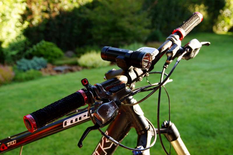

Mám pár dnu na kolo totok Olight Baton S35 a pecka jak sviň,nikdy bych nevěřil že ledka dokáže hřát světlem na hřbet ruky

No to je velice schopná věcička na tři tužkovky. Na kolo ideální, reflektor s povrchem orange-peel. Super volba.

Takhle to vypadá na řidítkach viz. foto.
Předtím sem měl pár roku 3W led a na tehdejší dobu to svítilo dobře,ale vývoj jde v tomhle oboru milovými kroky a tohle nové světlo je uplně někde jinde,ta led by měla mít 10W.
Kromě pár letních dnu jezdím po tmě prakticky denně,tak to neskutečně oceňuji.
