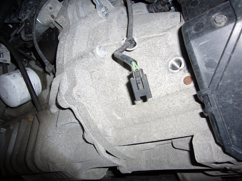

No mám to na stejném místě jak na tehle fotce
tym
Příspěvky: 3746
Registrován: 20.05.2011 21:49
Bydliště: Pilsner Urquell
Re: Couvácí světlo
Příspěvek od tym » 03.12.2012 08:42
Hm koukám jak blázen :shocked: . Trochu jsem gůglil v zahraničí, převodovka MTX 75 má spínač na podobném místě, jako Mondeo, zatímco IB5 to má jako na tvém obrázku. Máš tam dobrý přístup, jak to že ti to nejde sundat? Zvedni předek auta, ať tam máš lepší přístup, nebo alespoň levý předek a musí to jít, ne? Nejdřív zkus proměřit ten konektor, jak jsem ti psal a pak uvidíš. O oleji jsem se nedočetl, a podle mého názoru nevyteče, to by se o tom na forech zmiňovali, ale je to jen můj dojem. A není nic jednoduššího, než to jednoduše zkusit povolit a pokud by začal téct, zase utáhnout, sehnat olej a pak to dělat.

Tak draty funguji svitilo to vycistil jsem cidlo konektor a nesviti to:-( chci se zeptat kdyz ho mam vysrubovane muzu otocit na druhou polohu a zmacknu tu kulicku tak by to mělo svitit jo?!
tym
Příspěvky: 3746
Re: Couvácí světlo
Příspěvek od tym » 03.12.2012 16:00
Je to tak, neznám vnitřní mechanismus, ale kulička by měla něco uvnitř zřejmě tlakově sepnout a tím se spojí kontakty a svítí to. Takže jestli to chápu správně, máš to vyndané, napojenou baterku, když propojíš kontakty drátkem, couvačky svítí a když tam nemáš propojovací drátek a jen zatlačís kuličku dovnitř, nesvítí?
