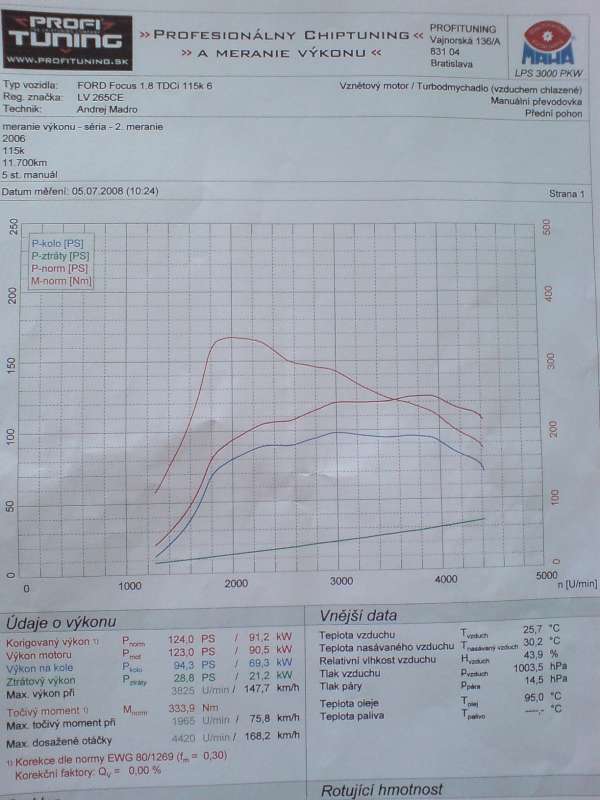

graf som dal ku mne do galerie, ale mozem ho dat aj sem. Neverili by ste, ako ma to k..a sere. Sak ja nejazdim jak dedko, zavodnik sice ne som, ale trubky prefukujem pravidelne a aj keby som jazdil na 2000 otackach, tak to nemoze hentak vyzerat boha

inak pozeram, ze dzefer mal velmi nizky stratovy vykon, tak som to checkol s mojim motorom a ja som na to este lepsie, dokonca najmenej, co som videl
aj 1.6 TiVCT maju o dost vacsi stratovy vykon
Tu je moj graf
Tu je moj graf
