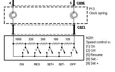

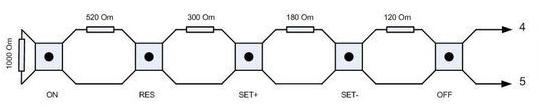

od Nicco
Dal som taketo tlacitka, ale mozno ich prerobim, lebo tie tlacitka maju vysoke hmatniky a viklaju sa. Ale da sa s tym zit:
"Chybycka se vloudila"
Schema:
Odpor 520 som dal 500
Ovladac radia caka na prerobnie ovladania na radio Pioneer, inak by uz tempomatoval.
Povodna verzia :)
Schema:
Odpor 520 som dal 500. Mali este 500+10, ale funguje to i takto.

Tempomat mám funkční,aktivován od Fokiho,tlačítka hand made. Problém je,že když dám při zapnutém tempomatu tlačítko -,tak se tempomat vypne a funguje až po opětovném nastartování. Včera jsem jel z Brna,celou dobu na tempomat bez toho, abych zmáčkl tlačítko -,tak fungoval. Musím předělat tlačítka. Čím to může být,že by špatnej rezistor,který hodí do GEMU jiné hodnoty odporu a ten vypne tempomat?Všecho ostatní funguje.
Re: Tempomat
Napsal: 23.07.2013 13:05
od ZaQik
evidentne tam mas chybu ... minusem to vyzkratujes a mas tam mit 120Ohm
Re: Tempomat
Napsal: 24.07.2013 09:28
od gorlo
Jednou to funguje a pak to vypne tempomat. Stejně jsem chtěl tlačítka předělat,součástky mám koupeny.

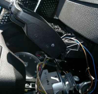

Napsal: 27.07.2013 14:48
od michal1706
Tak chalani ja uz mam volant s tempomatom konecne kupeny, obsity a aj nahodeny:) uz len dat aktivovat a jazdiiim.
Aj test tlacitok fungoval... foto pripajam

od michal1706
postak píše:Volant je fakt paráda. Takže se ti podařilo natáhnout kabely jak vidím. To je super, ještě aktivuj a pak už užívej :palec_nahoru:
Ano podarilo, aj vdaka tebe, myslel som ze to bude zlozitejsie ale ked sa s tym clovek trochu pohra tak to ide... a pre mna, ako vyuceneho elektrikara s maturitov to bola malina :hhura:
Uz zhanam kto by mi to aktivoval z trencianskeho kraja a ak nenajdem tak skusim priamo vo forde, snad ma neposlu prec, ked to nieje original zapojene od nich, potom budem zly na nich :nunu:
