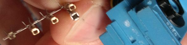

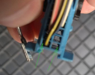

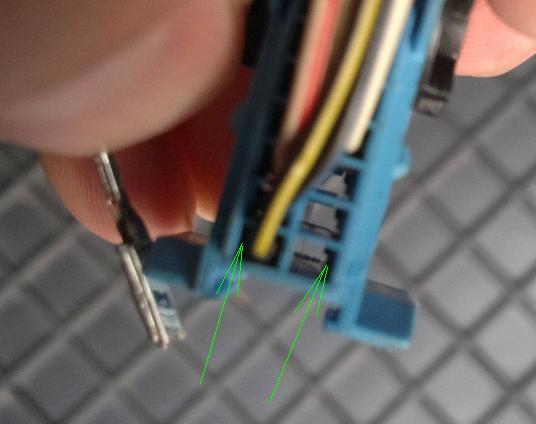

Ak by niekto potreboval dostat piny von. Staci napr drotom z kancelarskej spinky zatlacit z hornej strany konektora do dierky, pozdlzne s kablom, tak ako ukazuju sipky.
a odtlacit zapadky - pohlad z opacnej strany:

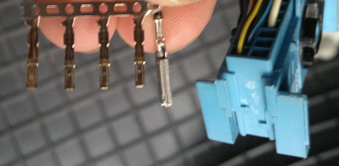

Kupil som 4piny za 2Kc, ale su dost tesne a kratke, radsej kumpim vacsie:
Kabel ma priemer asi 1.5mm (tie z internetoveho UTP kabla maju asi 1mm

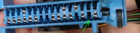

Este jeden detail, konektor C103: pin 10 je hnedy a pin 18 biely alebo opacne?
- Příspěvky: 24916
Re: Tempomat
bila spojuje C103-18 a C896-5
hneda spojuje C103-10 a C896-4
ale alektrikarsky je to jedno, pokud trefis spravne piny, tak na barve nezalezi (v tomto pripade se mohou draty i krizit)
