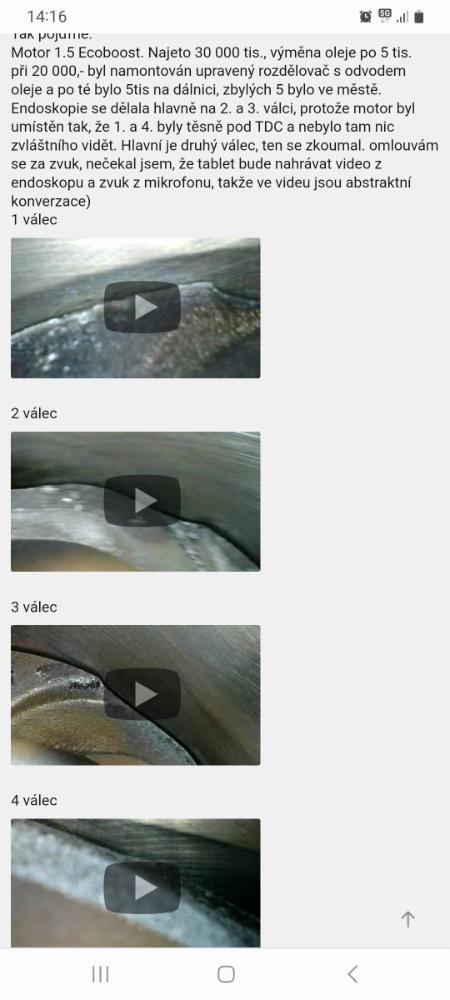

Při výměně první svíčky sem na to zapomněl, nicméně u 2. - 4. sem se dovnitř podíval kamerkou.
https://photos.app.goo.gl/dozzXrszB1xCR4Xt8

Doplnění k mému příspěvku. Auto je r. v. 2016. Kupoval sem ho jako předváděcí při nájezdu 4 000 km. Výměny oleje dělám každý rok při nájezdu 10-12 tisíc. Momentálně má najeto 63 tisíc. První 3 výměny tam byl Castrol, poté jen Ravenol SFE 5w20. Při cca 34 tisících sem začal používat ten klasický BG balíček na dekarbonizaci. Poprvé i s aditivem do oleje. Po druhé již ne, protože už tam byl ten Ravenol. Následně sem přešel na používání Liqui Moly, řada Pro-line, tzn. Proplach motoru 2427, čistič přímého vstřikování 21281 (má čistit i spalovací komoru) a čistič škrtící klapky 5111, který by měl snad dle výrobce při opakovaném užití čistit kompletně sací trakt (velké vrstvy asi těžko, ale snad by mohl udržet nějaký setrvalý stav). Liqui sem zatím použil dva roky po sobě, avšak u toho čističe vstřikování je přímo v návodu, že se má používat aspoň každých 5 tisíc km, takže mám v plánu ho letos ještě jednou nalít a znovu se podívat kamerou a porovnat stav. Foto pak dodám. Ještě používám nepravidelně VIF. Profil jízd je 20% do 5 km, 60 % do 13-15 km a 20% 25+ km. Loni na emisích dle technika defacto výsledky nového vozu. Dvakrát sem taky musel za těch 7 let dolít chladící směs. Celkem asi 400 ml. Tři roky také odsávám jednou ročně olej z intercooleru. Po výplachu motoru tam hodím ještě pár litrů obyč 5w20 s novým filtrem, nechám chvilku bublat a vypustím. Teče ještě pěknej hnus ze začátku. Pocitově je motor asi hlučnější než býval za "mlada". Hlavně po startu, což by mohlo být karbonem, který ucpává kanálky a zdvihátka pak víc rachotí. To je asi vše podstatné.

Tady je spalovaci prostor po výměně saciho potrubi na 1.5EB najeto 10tkm po montazi.
https://youtu.be/xPPc7nKqIdk?si=xQYbnEpIW6yf-MSi
Tady druhy, jen to nejde pustit. Je to z Ruskych for, takže kvalita benzinu 0

Příspěvek od Jemar » 21.09.2023 21:05
Dle toho videa to vypadá, že je vidět čistý kov na horní ploše pístu. Já nevím, jestli po 10t km je toto možné. A to předpokládám, že před výměnou sání byly písty vyčištěny.
