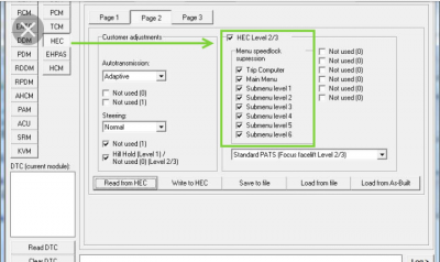

čauko, je možné nastaviť menu na budikoch aby išlo spustiť aj za jazdy, nie iba keď auto stojí?

- MajklHe
- Příspěvky: 1046
- Bydliště: Humenné SR
Re: usb diagnostika - ELM327+elmconfig - info str.1
takže ak chcem mať aktívne menu za jazdy, nesmie byť zaškrtnuté ani jedno políčko?
- Jemar
- Příspěvky: 1697
- Bydliště: čáslavsko
Mám zatržené jen první tři položky.
- MajklHe
- Příspěvky: 1046
a do menu v pp sa dostaneš aj za jazdy?
- Jemar
- Příspěvky: 1697
Takto by to mělo být nastaveno z výroby. Do menu se za jízdy dostanu, ale některé položky nejsou během jízdy dostupné. Co vím z hlavy, tak určitě není přístupná položka řízení, během jízdy není možné měnit charakteristiku elektrohydraulického posilovače. Pokud chceš, zjistím konkrétně co je a co není při tomto nastavení za jízdy přístupné. Fakt to z hlavy nevím, nikdy jsem zatím nepotřeboval za jízdy něco nastavovat.
- Příspěvky: 24883
naopak - musis mit vse zaskrtleMajklHe píše:takže ak chcem mať aktívne menu za jazdy, nesmie byť zaškrtnuté ani jedno políčko?

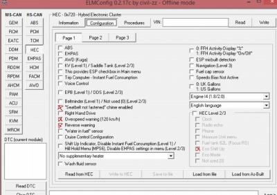

- MajklHe
- Příspěvky: 1046
čauko, zaškrtnutím vybraných položiek, červenou farbou, dosiahnem čo v aute?
ten Seabelt si nevšímajte
pri rychlosti nad 120 mi to pipne?
niečo pri cuvaní... ale čo
bude mi ukazovať kedy mam preradiť?
- Příspěvky: 24883
ano
pipa jak nakladak pri zarazene zpatecce ... ale pipa v kabine
rozumne jen u econecticu
ano
