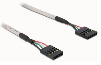

Mam stary PCspeaker s takymto konektorom:
Budem sa s tym musiet trochu pohrat:
http://www.youtube.com/watch?v=FXtmw4Rtzvc
Re: Tempomat
Napsal: 10.07.2013 14:10
od Wizzy008
Já použil piny takovéto:
Ty z PC speakeru by teoreticky tam taky mohly jít, ale můžou být už moc velké a nenatlačíš je tam. To video je zbytečné..jednak se tam zabývají konektorem, co vypadá jak z pojistkovky z Escorta, na GEMu Focusu jsou úplně jiné.
Stačil mi jemný šroubováček, z C103 vyloupnout tu červenou část, nasunout piny na 10 a 18 a klapnout červený plastík zpět..easy.. Na opačném konci pod volantem se z konektoru jen vyloupne bokem zajišťovací pásek, opět nasunou piny a klapne se se zpět. Nic složitého.
