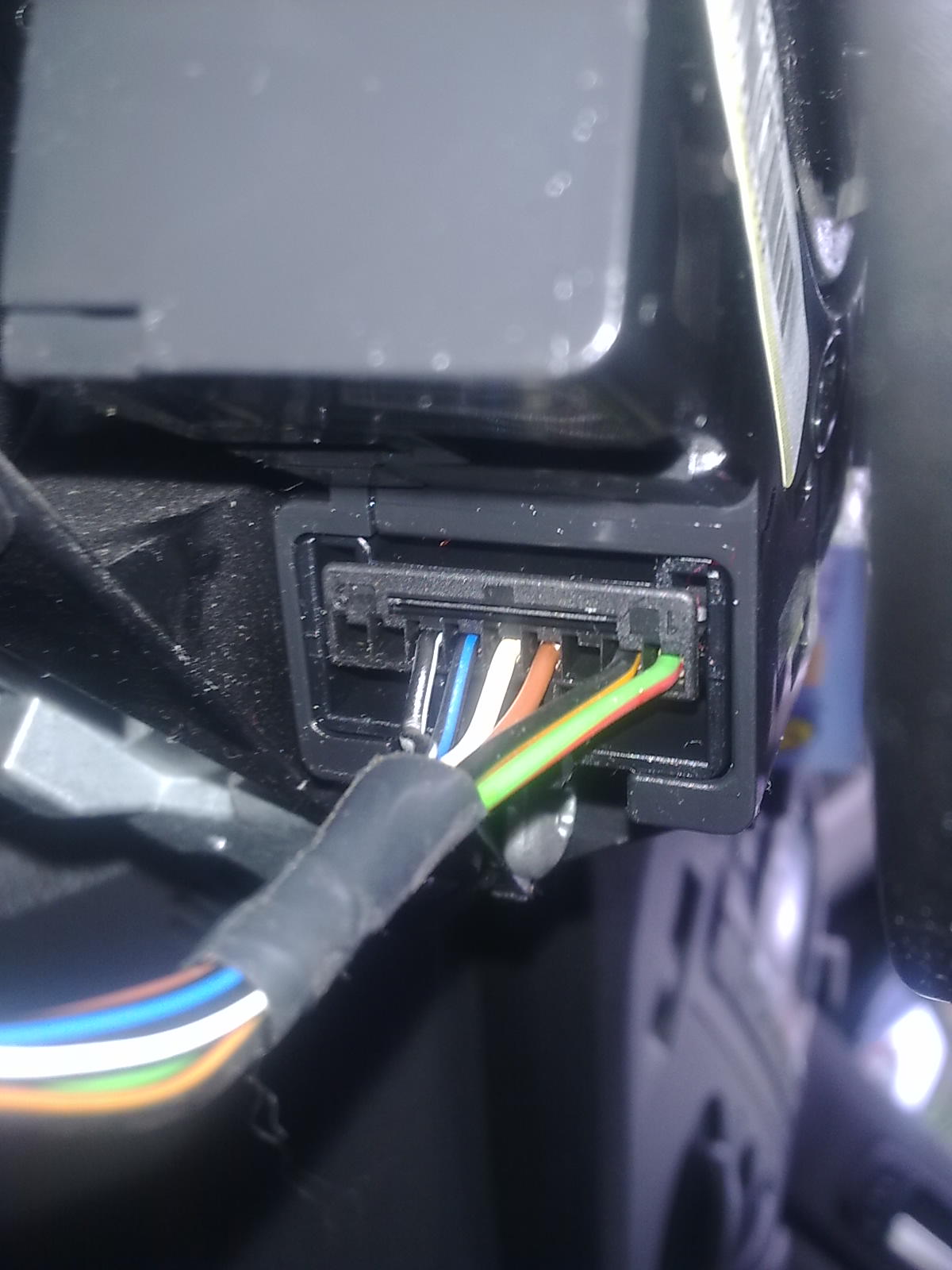

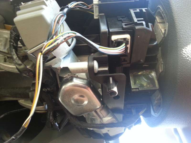

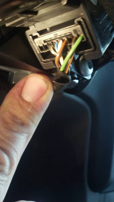

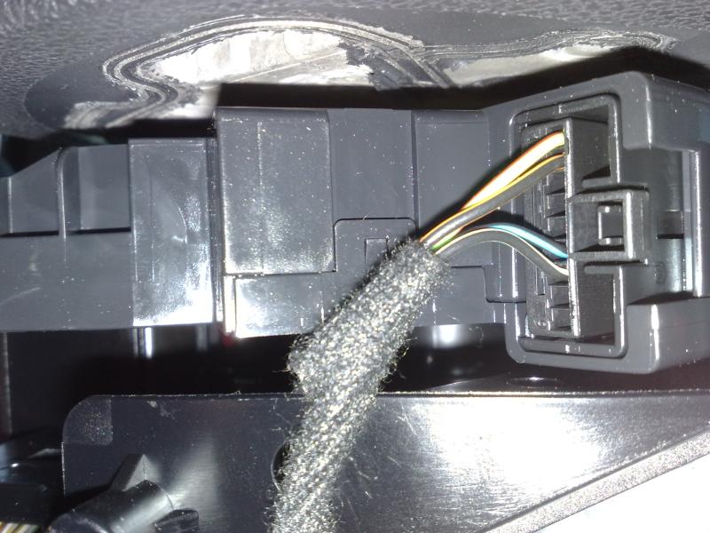

Už je to tu několikrát vyfocené a řečené. Takže doufám, že naposled... :D
Vodiče jsou přivedené k volantu (pin 4 - hnědý a pin 5 bílý)
A ta horší varianta, kde vodiče nejsou
2012 Mazda 3 2.0DISI 111kW

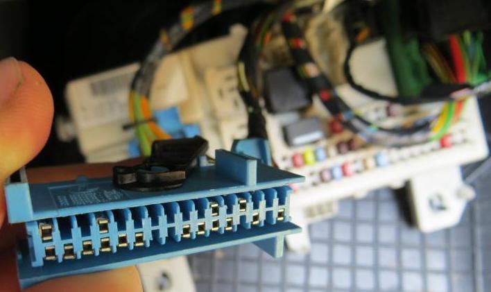

Wizzy008: ako si dostal kabel do konektoru na GEMe a do konektoru na volante?
Na radu od ZaQika som otvoril konektor C103, ale nic mi to nepomohlo, lebo piny stale drzia a nemozem ich vytiahnut, aby som zistil, ake mam kupit (pripadne objednam z Exitu 82 alebo este som uvazoval, ze spolu s Gemom kupim aj kable). K pinom na volante som sa este nedostal.
lucky.jack
Příspěvky: 8457
Registrován: 12.03.2011 21:18
Bydliště: v Hradci Královým
Re: Tempomat
Příspěvek od lucky.jack » 10.07.2013 12:49
Kup si vypichováky a pin vyndej. Nebo to udělej po domácku jako já. Vem si nějakej tvrdej drát, tak 2mm průměr a na brusce ho zbrus na co nejmenší průměr nebo plocháč. Ale zase opatrně aby se ti neohýbal(proto píšu tvrdej drát!). Pak už ho jen strčíš do svorkovnice ze strany přívodu kabelu a pin vytáhneš.

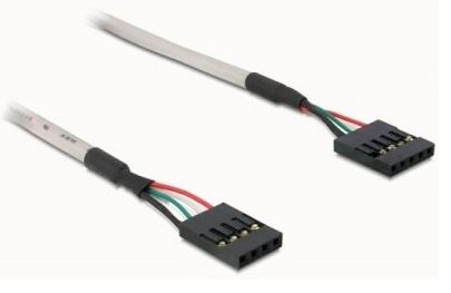

Wizzy008 píše:Já použil piny z konektorů ze starých PC větráčků, co se mi jich tu hromádka válela..sedí do těch fordích konektorů poměrně dobře :cooler:
Mam stary PCspeaker s takymto konektorom:
Budem sa s tym musiet trochu pohrat:
http://www.youtube.com/watch?v=FXtmw4Rtzvc
Wizzy008
Příspěvky: 270
Registrován: 15.10.2008 07:45
Bydliště: Jeseník
Re: Tempomat
Příspěvek od Wizzy008 » 10.07.2013 14:10
Já použil piny takovéto:
Ty z PC speakeru by teoreticky tam taky mohly jít, ale můžou být už moc velké a nenatlačíš je tam. To video je zbytečné..jednak se tam zabývají konektorem, co vypadá jak z pojistkovky z Escorta, na GEMu Focusu jsou úplně jiné.
Stačil mi jemný šroubováček, z C103 vyloupnout tu červenou část, nasunout piny na 10 a 18 a klapnout červený plastík zpět..easy.. Na opačném konci pod volantem se z konektoru jen vyloupne bokem zajišťovací pásek, opět nasunou piny a klapne se se zpět. Nic složitého.
