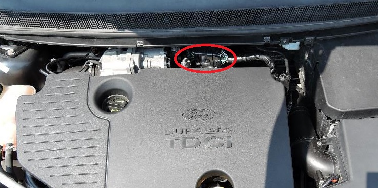

Ahoj Mám FF MK2 2005 1,6TDCI 66kw a když překročím rychlost 110km/h a je jedno jestli na čtvrtý nebo pátý rychlostní stupeň, tak mi vyskočí kontrolka červeného ozubeného kola a auto hodí do nouzáku.
Na diagnostice vyskočí chyby P0159 - O2 obvodu snímače pomalá odezva (banka 2 snímače 2) (což je nesmysl, když tohle auto nemá lambda sondu)
a pak P0234 - Příliš vysoký plnící tlak.
Zkoušel jsem už vyměnit podtlakový ventil tlaku turba, snímač teplo nasávaného vzduchu, snímač tlaku nasávaného vzduchu, váhu vzduchu, všechny podtlakové hadičky, Zkontroloval jsem všechny tlakové hadice a bezezměny.
Ještě dodám, že jsem měl přetržený konektor k podtlakovému ventilu turba, a v tu dobu mi svítili chyby:
P0045 – Ovládací elektromagnetický ventil zvýšení tlaku A, přerušený obvod
a
P0041- Signály O2 Řada válců 1 snímače 2 prohozeny se signály O2 Řada válců 2 snímače 2
ale i s těma chybama, když byl konektor přetržený tak turbo jelo klidně do 160km/h bez problému.
Díky za rady

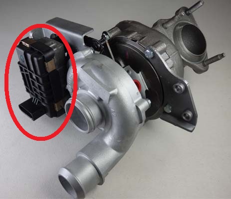

Ahoj.
Už je to cca tři roky co se potýkám s chybou vypínání turba za jízdy.
Loni vyskočila porucha motoru ale vzimě sama zhasla jak se ochladilo.
Diagnostika vyhodila dvě chyby. Váha vzduchu nebo řj. turba.
Váha dnes vyměněna (levnější varianta) a chyba je zase tam tak váha to není.
Můžu vědět kde je a jak vypadá řj. co naklápí lopatky turba?
Auto tahá krásně. od cca 1500 ot auto začíná zesilovat.
Díky.

Rozeber elektroniku na naklapeni lopatek, je primo pridelana na turbu, tipuji ze budes mit prechodak na tech 3 dratkach co tam jsou

Tak ten odpor může být špatný ?

To je jenom konektor, ten můžeš maximálně vyčistit
Koukni na net, určitě to někde najdeš jak to někdo přepájel
