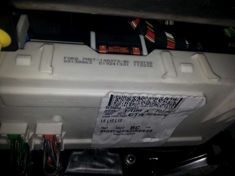

Ahojte chalani
Nemam tempomat a rad by som si ho dorobil...
Len neviem ci mam na to dobry GEM. Mam tam oznacenie BC. Mam FF2 FL 2008 1.6TDCi. Posielam aj foto. Prosim povedzte mi, ze je dobry a vhodny pre tempomat
Dakujem

- Příspěvky: 24916
Re: Tempomat
BC je OK
michal1706
- Příspěvky: 48
- Registrován: 10.02.2013 14:24
Re: Tempomat
Jee super, to si ma potesil, takze tam bude aj predpriprava pod volantom pravda? Nechcem to rozoberat pokial nemam tlacitka. Hmm uz len zohnat tlacitka popripade cely volant. Okrem vrakoviska kde inde by som mohol zohnat aspon tlacitka? Moze byt aj polska strankaZaQik píše:BC je OK

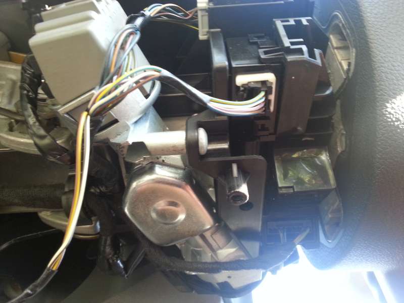

Re: Tempomat
to ci tam idu kable vies pozriet aj bez sundania volantu. Staci dat dole ten spodny plast pod volantom a tam su vidiet tie kable.

Re: Tempomat
Aha, tak sa idem na to mrknut... z toho konektora ktory by tam mal byt idu 4 kable? Biely cerveny cierny a hnedy? Aspon tak som to videl v sekcii navody...Blackhawk píše:to ci tam idu kable vies pozriet aj bez sundania volantu. Staci dat dole ten spodny plast pod volantom a tam su vidiet tie kable.
Ford Focus II FL 2008 1.6TDCi 80KW
- Příspěvky: 24916
Re: Tempomat
bily a hnedy jsou pro tempomat, takze OK

Re: Tempomat
Tak to pozeram akurat ale nevyznam sa presne na co ktore kable su. Su tam zväzky kablov do paciek do zapalovania, ale viac neviem...posielam foto ako to vyzera bez krytu zo spodu
