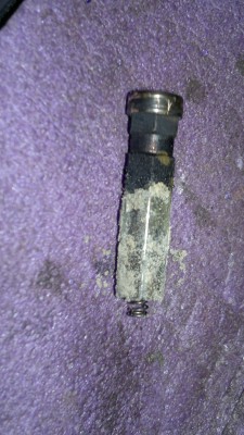

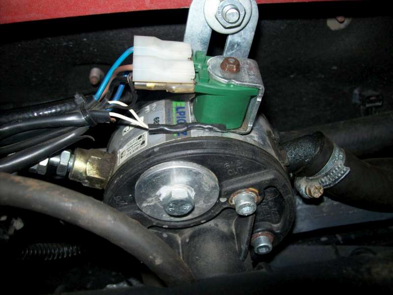

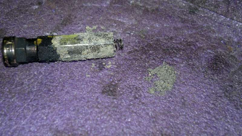

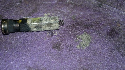

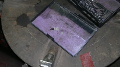

Příspěvek od foki » 06.12.2011 16:05
neco pro miru

Příspěvek od Klvys » 06.12.2011 16:21
Co to je??
Příspěvky: 19257
Re: LPG - výrobce AC
Příspěvek od foki » 06.12.2011 16:31
to je otviraci ventil vpredu v motoraku , plynar po vymontovani rikal ze to nemohlo fungovat , je to zasrane nejakým praskem a jakoby zakarbonovane , po ocisteni chodil jak po masle . poznal to ze v motoraku po prepnuti na plyn nic necvaklo .
Mira
Příspěvky: 2616
Bydliště: Třebichovice
Příspěvek od Mira » 06.12.2011 18:02
odkud přesně je to vymontovaný??
Příspěvky: 19257
Příspěvek od foki » 06.12.2011 19:20
jak je ta maticka nad zelenou civkou , tak ta se povolila , sundal tu civku , a zustala tycinka a to je to na te fotce .
