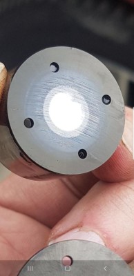

Dnes jsem měnil zdvihatko na 1.5 c max.
Najeto 91300 a je videt, že opotřebovane bylo trošku. Olej ford castrol 5w20.

oscaar

Příspěvek od oscaar » 16.03.2023 18:55
Tak, na to mám ještě čas s nájezdem 42000 😏.

Příspěvek od Vacil » 16.03.2023 20:14
ono to není jen o kilometrech.. na fb se to někomu prodrelo a dojebalo vačku uz lehce po 60 tisicich.. Tak co asi od věci to kouknout třeba každou výměnu oleje :nixw:

Příspěvek od phofy » 16.03.2023 20:38
To jsi blázen to dělat každou výměnu oleje :roll: možná tak po 50-60k km bych to zkontroloval, maximálně preventivně vyměnil.

Re: 1.5 ecoboost -poznatky,nazory,recenzie
Příspěvek od Ksanda » 17.03.2023 03:07
Přesně, cca co 50 tis stačí jako prevence. Už se chystám na svoje v blízké době.
