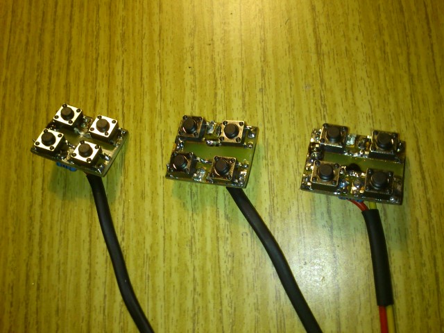

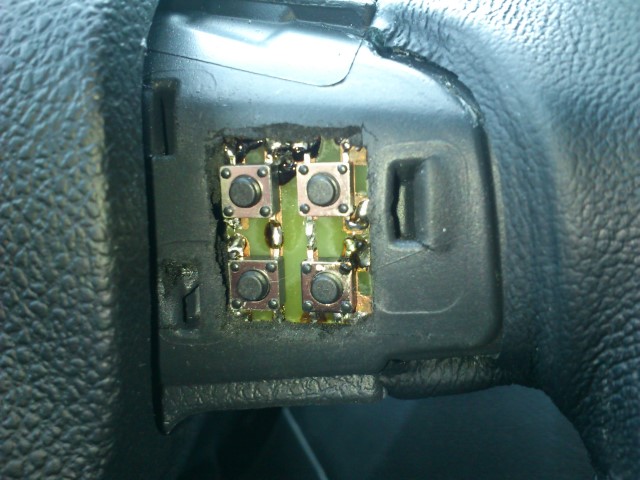

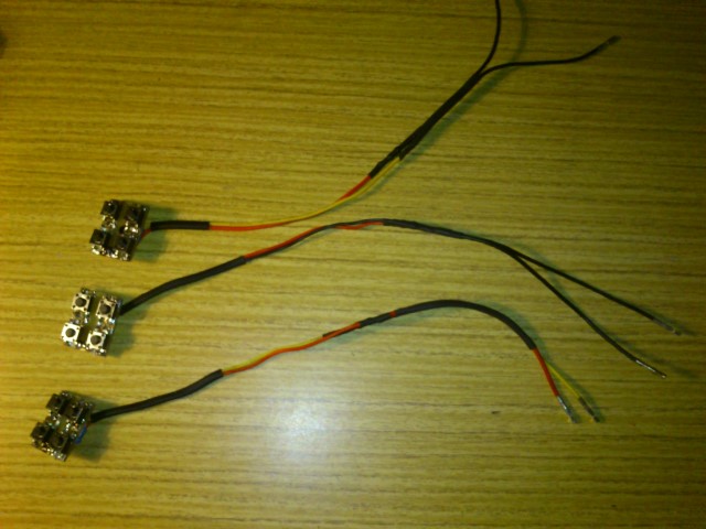

Pod tou pochromovanou krytkou jsem do volantu vyříznul díru a dal tam tišťák se vším potřebným. Má 26*17mm, zvrchu jsou čtyři mikrotlačítka, zespodu odpůrky. Díru do volantu je nutný vyříznout jen tak malou, aby to tam bylo nafest a nehlo se to. Malá ďurka skrz volant na protažení drátu cca 15cm ke konektoru, použil jsem na to nějaký dráty s už nalisovanýma koncovkama, aby to v konektoru dobře drželo. Hlavní věda je v tom, udělat tlačítka takový, aby to bylo dostatečně hezký. Já použil nějaký čudlíky z vraku starýho notebooku, ale dneska už bych tam dal asi trochu jiný. Problém je, jak vyříznout díru do toho chromovanýho pokovenýho plastu, aby to bylo rovný a čistý. Mít tak pár těch chromovaných krytek, aby si to moh člověk natrénovat

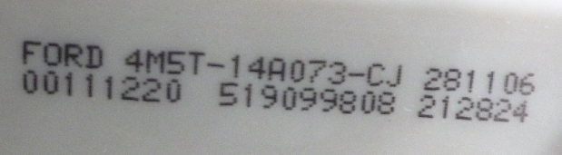

Tak jsem se podíval ještě jednou takovou nálepku jsem tam nenašel. před tím to byla nálepka na kabeláži

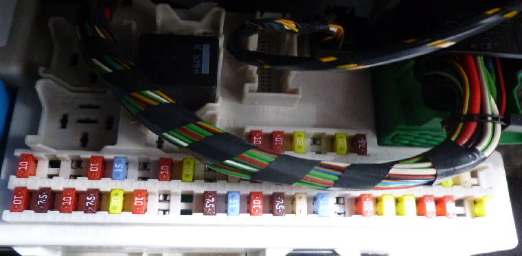

. ale našel jsem vyražené číslo na boku 4M5T-14A073-CJ. Podle předchozích příspěvku je označení GEMu CJ. Je tady možnost dodělání tempomatu? A ještě co vše jde aktivovat u tohoto GEMu? Všiml jsem si, že v tam jsou i nějaké neosazené pojistky? Ač jsem hledal jak jsem chtěl nikde jsem nenašel význam jednolivých pozic. Nemá jej někdo?

CJ - ano, jde to

Kdyby chtěl jít někdo stejnou cestou jakou já - tj. čudliky na pravou ruku do tříramennýho volantu, tak jsou k dispozici ještě dvě přípravy, viz foto.
