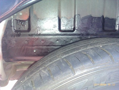

Ahoj, zdravím všechny. Chci se jen poptat na korozi. Všichni tu řeší jen korozi "venkovních" plechů. U mě je problém trošičku jinej. Všechny dveře, vrata kufru i kapotu mám 100%OK ale když jsem se teď chystal na stříkání dutin, tak jsem v zápalu "obírání" plastů shodil i ten kobercovej podběh zadních kol. Na první pohled pohoda jen trocha špíny Tak jsem zajel na dvůr, kola dolů a vzal to vevnitř pěkně vapkou. No a problém byl na světě
, vapka pěkně sundala veškerou barvu z kufru, z míst které se zdály v pohodě, ale při bližším zkoumání tam ta barva už nedržela. Byla sice v celku ale v puchýřích, pěkně přes každej bodovej svár.

Ahoj. Zub času se podepsal. To čeká všechny. Máš to v počátku tzn. rez se uchytila na obnažených místech karoserie. Opucovat rez a ošetřit nátěrem.

Už jsem tohle žešil s reklamací a závěr je, že ford tohle mě neuznal, že je to podvozek kamínky atp. přitom to je jasně vidět, že je to špatnou antikorozní ochranou, navíc , zde se nedá nic měnit, tak doporučuju, pořádně očistit, odmastit, základní barvu, vrchní barvu, plus jsem použil podvozkovou barvu na závěr.

Re: Koroze
kotouč je jak nový, ale byl umytej vapkou a teď už týden stojí, tak porvchově rezne

Re: Koroze
Jinak musím dodat, že je to jen povrchové, na tak staré auto je to supr stavu, vyděl jsem i 100x horší, jinak bych pak doporučoval, zkontrolovat tyto místa po 2 letech znova.

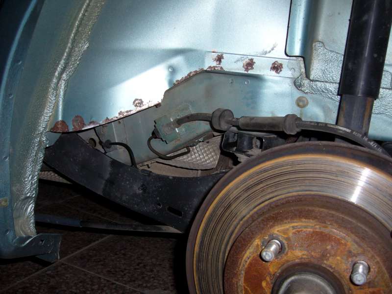

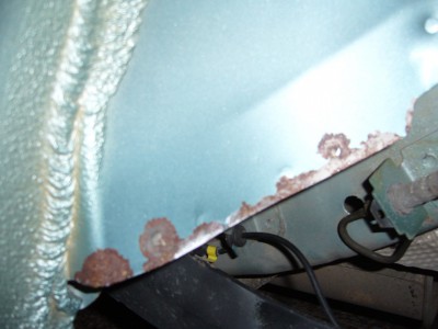

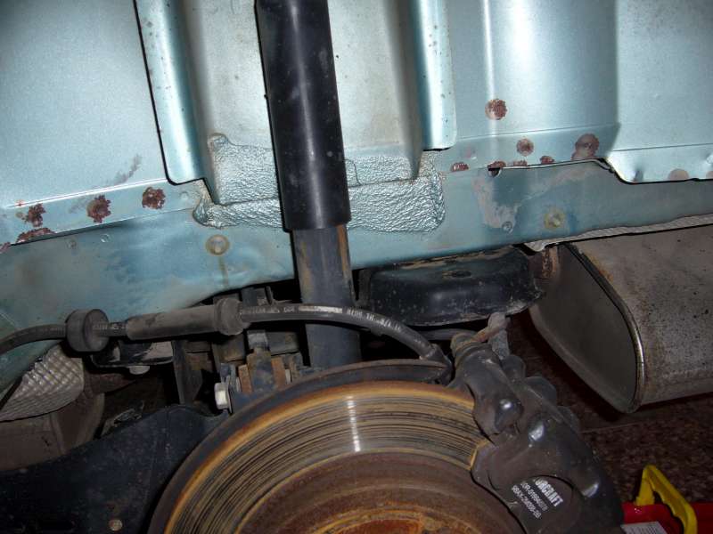

To tommysek: mrkni se na mojí galerku
- Příspěvky: 13642
Re: Koroze
Odporucam vycistit a natriet miesto, kde sa spaja podbeh, blatnik, roh dveri a prah. Zostava tam prach, spina, hlina, piesok, pricom to tam neuschne a drzi sa mokre aj tyzdne/mesiace. Podrobnosti v mojej galerii: http://www.ford-focus.cz/forum/viewtopi ... 97#p928997
