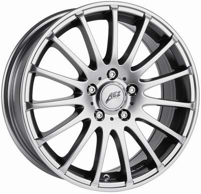

Zdravím tak jsem se stal šťastným majitelem tohoto vozítka. Prozatím jezdím na standartních plechových 14náckách, ale chci si koupit 15nácky přemýšlel jsem o AEZ XYLO. Je u nich uvádno ET 43, ale nedokážu si představit jak moc budou zapadlé na tomto typu auta. Je to moc nebo málo? :roll:
Ford Focus 1.6V 74kw. 1998, stříbrný, 5dv.
Milinko
Příspěvky: 1699
Re: Kola na Focuse- aneb do čeho jste obuli vašeho mazlíka
Příspěvek od Milinko » 04.08.2008 16:16
Kolečka jsou to pěkné, ale zvláště více paprskovým sedí větší velikosti než 15. Oželel bych pár tisíc a koupil aspoň 16, uvidíš že nebudeš litovat ani halíř :!: Jinak to ET 43 bude tak akurát vepředu, zadek je o 0.5cm zapadlejší, tak tam by pasovaly podložky. Prolistuj si tento link a najdeš v něm odpověď na všechny své otázky.

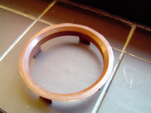

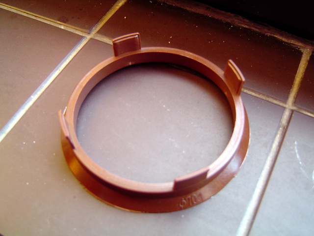

Tak mi dnes dorazily nový disky a pneu společně se šroubama a čtyřma těmahle hnědýma potvorama. K čemu to vlastně slouží a kam přesně by se to mělo nasadit neví někdo?
tomason
Příspěvky: 4248
Registrován: 02.03.2008 13:00
Bydliště: Praha na půl
Příspěvek od tomason » 08.08.2008 20:45
to patří do kola ze vnitř .Já mam jinej problem klepouse mi elektrony při brždění nevim jestli je to šroubama ,dotažení sem kontroloval víc to ani nejde :!: Poraďte kuci co mam pořešit kola sou Dezent F 16 viz avatar :wink:
