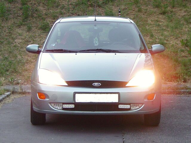

Tak, nafoceno (ale žádná sláva, mám takový historický foťák). Svítí to opravdu skvěle, jen je potřeba je natočit malinko nahoru, aby byly dobře vidět i z nákladních vozidel. Automatika je rozsvěcí nikoliv při zapnutí zapalování, ale až při startu vozidla, zhasnutí je několik vteřin po vypnutí motoru. Neničí se tak drahé žárovky v hlavních světlometech a displej rádia svítí pořádně a ne napůl :Dancer: .
Je teda fakt, že mezi nimi 600 mm není (ale skoro! :wink: ), při použití těch samých, ale 4 diodových už by to vyšlo. 400mm od okraje vozu nemám jak přesně změřit, orientačně to vychází s chlupem. Ta kulatá by asi byla nejlepší, ale co už...
Jinak fofík je těsně po převzetí, takže je ještě chudák otlučen a oškubán po 12 letech života... ale už má novou spojku, jedno nové zadní ložisko, nové filtry všeho, co na autě je, zkontrolované rozvody, vyčištěnou klimu, novou anténu od rádia, vyměněnou brzdovku a tahle nová DRL světla. Včera proběhla částečná montáž palubních radiových systémů a dalších antén 8) . V sobotu (dnes) jede na fólie, čekají ho ještě lité disky (už jsou připravené) a kompletní očista interiéru. Do zimy ještě proběhnou nejnutnější karosářské úpravy.

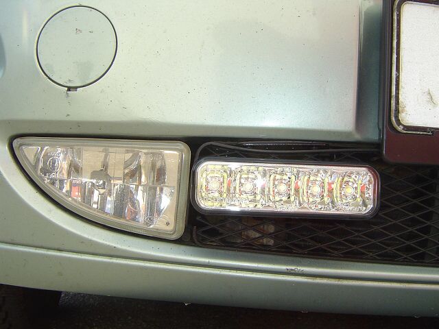

Detailní záběr. Vešlo by se i to kulaté se 4 LED.

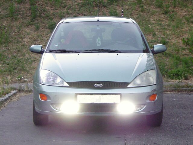

Úmyslně hodně podexponovaná fotka, abyste viděli, jak funguje optika u tohoto typu. Lidské oko je nedokonalé, proto si již po několika metrech ty jednotlivé plošky spojí do jednoho velkého bodu a ty pak do jednoho velkého pásu.

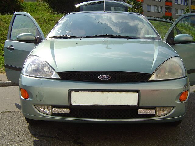

Bohužel na dlouhý čas bez stativu, takže trochu mázlé :-). Už zapadlo sluníčko za paneláky...

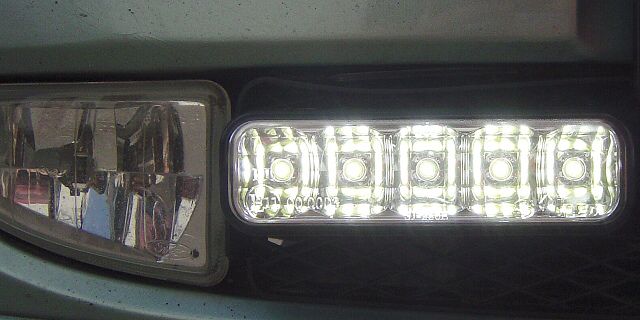

Z toho samého místa vzápětí - světlo vpravo (z tohoto pohledu) je původní, neboli poškrabané a žluté (klasika). Krásně je vidět, jak kryt funguje částečně jako matnice :dih: a svítí to akorát tam, kam nemá. Světlo na druhé straně je měněné po srážce se zvěří a je to nebe a dudy (hlavně proti zdi). Původní světlo zkusíme vyleštit nebo vyměnit, takhle to zůstat v žádném případě nemůže.

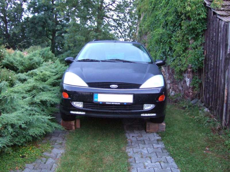

přidávám variantu pro FFI v lízátku, včetně kompletního návodu zde:
http://www.ford-focus.cz/forum/viewtopi ... 80&t=21874
