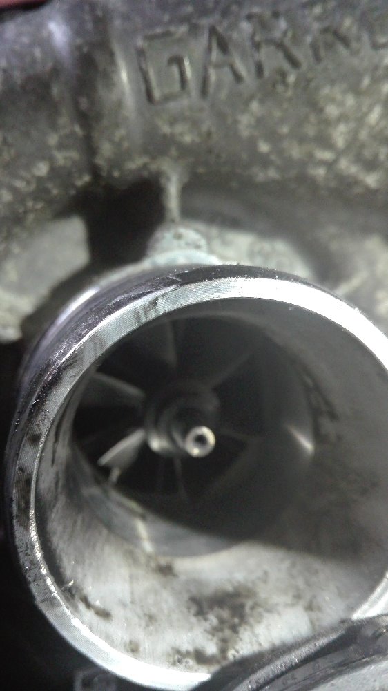

Focus vynechává turbo
Příspěvek od MajkMM » 30.09.2016 10:29
Zdravím, jsem vlastníkem Ford focus 2005 (100kw).
Na mém mazlovi mi začalo vynechávat Turbo, mechanik mi ukazal čím to je. Ale bohužel nemohu sehnat nikde Pressure Pump (Pa 6.6 gf-35). Sháněl jsem všude na internetu i na vrakáčích a bohužel se ktomu nemohu dopídit. Takže píšu právě jsem zda by mi stim mohl někdo pomoci. Děkuji! Obrázek

Re: Focus vynechává turbo
Příspěvek od jarsvob » 30.09.2016 10:45
...v první řadě důkladně zkontroluj hadičky...
a pak hledej:
http://www.ebay.ie/itm/Pierburg-Turbo-B ... SwCGVX4XbP
a nějaký info v PDF
Pierburg_si_0065_en.pdf
(510.03 KiB) Staženo 211 x
vita_k
Příspěvky: 4023
Registrován: 05.11.2010 17:55
Bydliště: Brno a okoli
Příspěvek od vita_k » 01.10.2016 07:58
To je pressure pump? Neni to spíš regulátor?

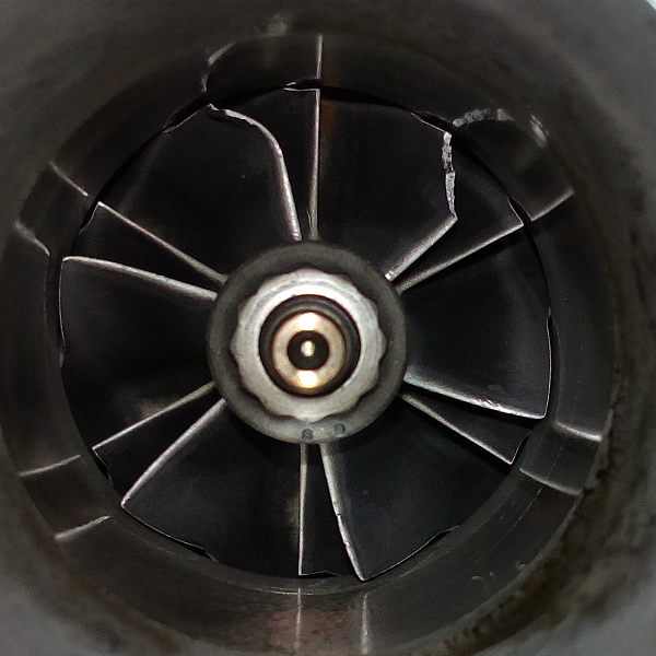

Soused koupil Cmaxe 1,6 TDCI 80 kW. Takhle vypadá vrtulka turba. Zaplatil si roční záruku na vady a prý mu turbo proplatí, tak jsem na to zvědav....

Příspěvek od vita_k » 07.10.2016 09:58
Není nějaká dokousana? Není to moc vidět.
Kde kupoval?
Jardak
Příspěvky: 2711
Registrován: 10.01.2010 10:52
Bydliště: Kaznějov
Re: Turbo (turbodmychadlo) - všechno sem
Příspěvek od Jardak » 07.10.2016 11:36
Jj přesně tak, jedna lopatka je kousek ulomená. ostatní jsou mírně ohnutý jak dřely o stěnu turba.
Zajímavý je, že auto jede normálně a turbo ani moc nehouká....
Kupoval to v Plzni v Autocentrálu.

Příspěvek od hihi » 08.10.2016 20:17
Mám ke komukoliv otázky:
1. co to mohlo udělat
2. za kolik se dá vyřešit oprava
Turbo houká....
(POZOR: není to moje auto, jde o C-maxe 1,6 80kW, r.v.2010)

A příčiny ulomení lopatek? Nikde žádná netěsnost nebo díra, vzduchový filtr OK, nový (cca dva měsíce).

Obecně asi nejčastější poškození lopatek:
- netěsnost ze směru od od vzduchového filtru, vadný filtr - omleté náběhové hrany lopatek
- něco většího se dostalo do hadice před turbem, třeba při nějaké opravě, kdy byl vyndán airbox
- velká vůle v ložisku - lopatky dřou o skříň a deformují se, až kus uletí
Co ten kus pak kde udělá, to může být další problém, protože pak už je jen cesta přes mezichladič do sání motoru. :-(

Příspěvek od vita_k » 12.10.2016 23:40
Klepe se oska turba ve skříni? Všemi směry? Kolik mm?souhlas se spanelem.

myslím, že osička se ani nehne.... tedy při jemném zatlačení. Nijak jsem to nemučil.

Jestli se pohybuje ve směru osky tak to není dobré, pokud nahoru a dolů,tak to ještě může být ok.
