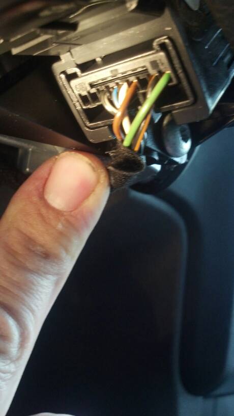

Vás zdravím, jsem tady nový a velmi mě zaujalo toto Forum, mám Fordíčka Focus 1.6 TDCI 66kw r. v. 2006 , volant čtyřramanný, kabeláž níže, chci si koupit tý originál tlačítka z první strany, myslíte že nebudu mít nějaký problém z aktivací ?

Tak podle obrázku tam máš přípravu pod volantem, teď ještě jestli máš správný GEM modul...

GEM mám CJ snad nebude problém

Ty jsi to měl vše nachystané myslím tlačítka. Já ten volant mám v autě a bojím se že když to budu dělat že střelí airbag. Vím že tady je návod ale moc si netroufám :?
Příspěvky: 24915
Re: Tempomat
Příspěvek od ZaQik » 09.05.2013 13:15
pokud vyndas klic ze zapalovani (nebo poloha I ... budes si muset natacet voant) a pred sahnutim na airbagovy konektor se dotknes kostry (napr. krouzku zasuvky nebo zapalovace), tak nevystreli ani nahodou
nebo odpoj baterku (pokud ne, vyndej si rele R2 kvuli houkacce)
