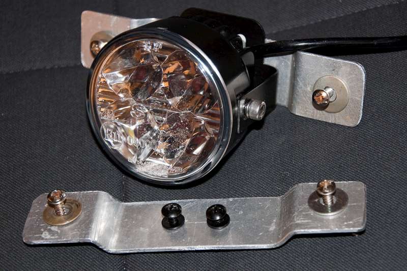

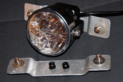

Lašty,ty spds maj homologaci?Nepřídou mi nějak extra svítivé,ale možná to zkresluje ta fotka...
Lašty
Příspěvky: 424
Registrován: 06.06.2009 21:40
Bydliště: Žatec, Plzeň
Re: Světla pro denní svícení
Příspěvek od Lašty » 26.06.2010 10:29
Kóťa píše:Lašty,ty spds maj homologaci?Nepřídou mi nějak extra svítivé,ale možná to zkresluje ta fotka...
jjo mají. Je to focené z mobilu takže to tomu odpovídá jináč svítí suprově

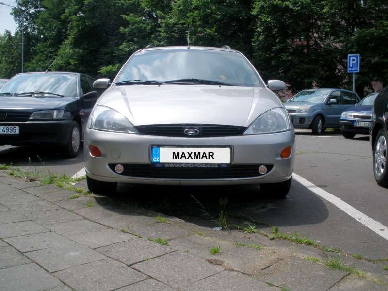

Ty světla vypadají fakt skvěle Lašty, akorát jak jsem to měřil na svém fofo a nevycházelo mi to rozměrově (600mm mezi a max. 400 od strany) Já ale nemám mlhovky tak bych chtěl použít kulaté SDS a namontovat je místo nich. Takhle nějak by to mohlo vypadat. (fotomontáž)

maxmar píše:Ty světla vypadají fakt skvěle Lašty, akorát jak jsem to měřil na svém fofo a nevycházelo mi to rozměrově (600mm mezi a max. 400 od strany) Já ale nemám mlhovky tak bych chtěl použít kulaté SDS a namontovat je místo nich. Takhle nějak by to mohlo vypadat. (fotomontáž)
To je fakt že mezi nimi není 600, ale 550 takže myslím že to zase není tak hrozné. :lol: Zatím sem stál u jedné hlídky co s nimi jezdím a vše proběhlo v pohodě nic nenamítaly :lol: A nejhorší bylo dodržet výšku od země 350 :roll: kůli funkci obrysovek :lol:

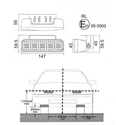

Tady jsou rozměry. Nevím jak jsi to myslel s těmi obrysovkama a myslím že by ty světla měly zhasnout při rozsvícení jakýkoliv jiných světel.

Nicco píše:
Miri píše:nebo to maj různě posunuté k středu
....Bohužel zrovna u jedničkového fofika se ta DRL světla dají dát akorát vedle mlhovek, takže jsou trochu v prostředku. Důležité je dodržet těch předepsaných 600mm mezi nimi (plus další parametry). Pak ti nemůže nikdo nic říct.
- "vzdálenost světel od bočního obrysu je max. 400 mm a vzájemně mezi světly min. 600 mm" -
U FoFo1 jsou dodrženy tyto parametry??? :wink:

Ada: Asi bude záležet na tom, zda to měříš od kraje nebo od průsečíku os světla. U těch kulatých, co máš na obrázku, by to možná prošlo...

Mám to proměřené a v pohodě se s kulatýma vlezu. :perfect:
