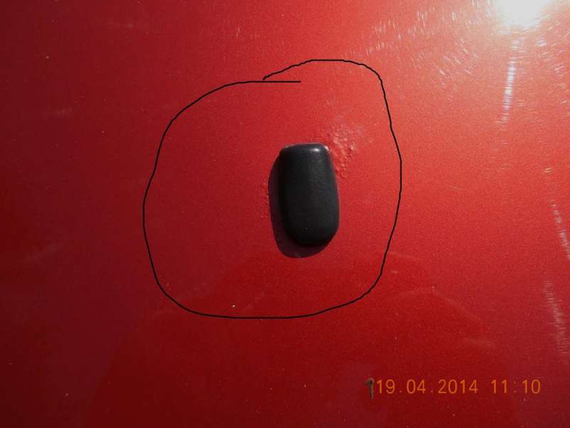

Příspěvek od fordavid » 22.04.2014 20:43
Pro zkušenější:
Jde nějak lokálně opravit toto?

Příspěvek od fofok » 22.04.2014 20:53
Sundat trysku,všechno rezavý opatrně obrousit i z díry,natřít nebo nastříkat základovkou případně vykitovat a nakonec zatřít krycí barvou.Vše dělat opatrné,aby opravovaný místo bylo co nejmenší.
fordavid
Příspěvky: 1097
Registrován: 25.02.2014 21:11
Bydliště: Letovice
Re: Opravy a údržba laku, mytí, autokosmetika....
Příspěvek od fordavid » 22.04.2014 20:55
A jak dlouho to v této fázi zhruba vydrží?
fofok
Příspěvky: 4983
Registrován: 16.10.2009 19:27
Bydliště: střední čechy
Příspěvek od fofok » 22.04.2014 20:58
Nevím,je to haubna nic ti neuhnije jen to je hnusný a bude se to nejspíš časem pomalu zvětšovat.
fordavid
Příspěvky: 1097
Bydliště: Letovice
Příspěvek od fordavid » 22.04.2014 21:01
Myslel jsem to tak, že to zatím nijak extra poznat není. A časem bych to nechal stříknout celý (celou kapotu, stejně je dobitá).
Jen mi jde o to, že si chci nadělit tonování oken a aby to za tejden nějak nevykouklo, to už by utrácet nemohl a sra** by mě to :mrgreen:
Příspěvky: 13581
Příspěvek od stano. » 22.04.2014 22:17
Vydrzi aj rok, ak pojde celolak. Ale to potom asi aj tmel bude potrebovat, takto to vyzera len na klasicky plnic.
fordavid
Příspěvky: 1097
Bydliště: Letovice
Příspěvek od fordavid » 23.04.2014 06:37
Díky za radu, zatím to nejspíš odložím :lol:
