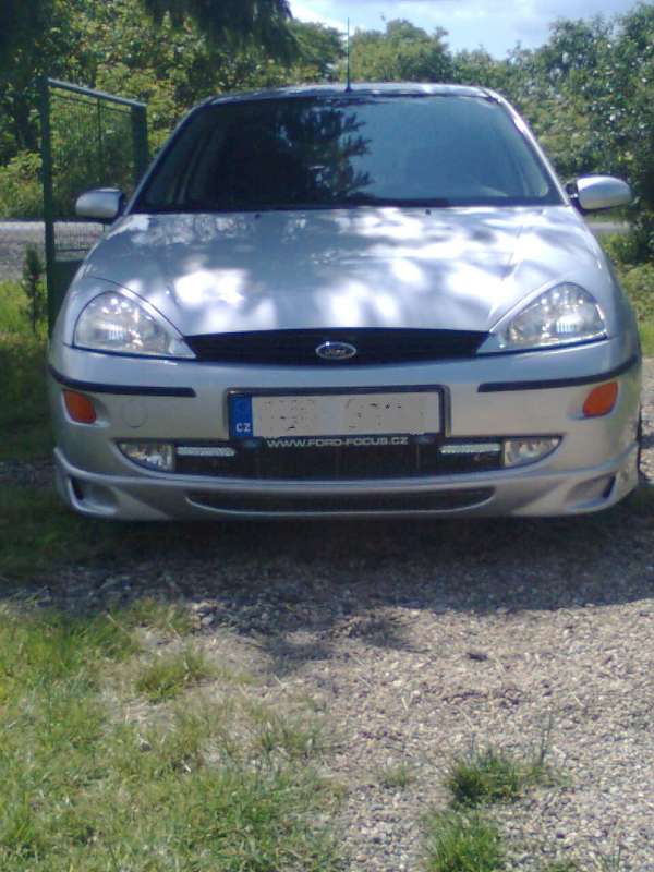

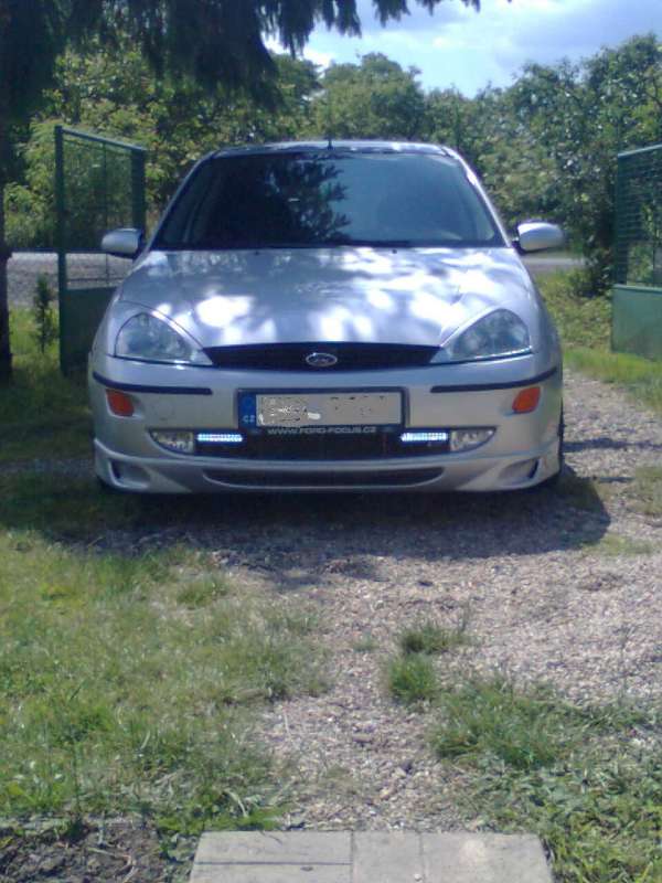

Tady posílám pár fotek jak jsem slíbíl. Bohužel je to focené z mobilu. Až bude někdo při ruce tak natočím i nějaké to video aby to šlo vidět. Ale jak jsem koukal na ty fotka tak z těch ta funkce obrysovek nejde moc poznat :lol: ono když se rozsvítí potkávačky tak to dost ztlumí :D
DS
DS
Srozvícenými potkávačkami, takže DS přeplo na obrysovky
