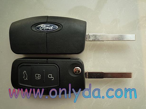

Tak jsem dneska taky neodolal a po trošce surfování objednal přímo v továrně taky sklopný klíč.
Komplet i s vnitřnostma, platbou přes paypal a poštovným vyšel na 44USD, což je cca 750Kč. Tak mi držte pěsti ať funguje... :lol:
