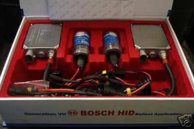

To jsou klasické H.I.D xenon přestavbovky a ty dáš do jakého světla chceš. Koukám že máš na výběr mezi 6000K a 8000K ani jednu bych nebral :wink: Budou s nima problém za mokra :wink: Vem nějaké ,které mají 4300K nebo 5000K jak prodává Sokolda . :wink:
Radek 1.8 16V
Příspěvky: 2651
Bydliště: Praha 4
Příspěvek od Radek 1.8 16V » 11.12.2007 01:04
Nevím přesně co bys potřeboval vědět. Nedávno jsem je tam dával, tak jsem se na netu trochu nachytřil. Je to H.I.D. přestavbová xenonová sada, tzn. že můžeš ve světlech jednoduše vyměnit svoje stávající halogenový žárovky za xenonový výbojky. V sadě jsou 2ks xen.výbojek (ty jsou na fotce schovaný v těch barevných plastových krytech), 2x trafo (bílý krabičky) a pár kabelů. H1,H4 nebo H7 znamená typ patice výbojky – tzn. pořídíš výbojky s paticemi, které jsou shodné s paticemi žárovek, které máš ve světlech. 4300K, 6000K,8000K,…atd. znamená barvu nebo odstín světla. Asi se dá říct, že 4300K jsou mírně do žluta, 6000K do bíla, 8000K do modra…čím vyšší číslo, tím jsou víc do modra až fialova, ale taky čím vyšší číslo, tím to víc dráždí policajty. Doporučuje se rozmezí 4300-6000K, víc radši ne. U těch vyšších čísel se taky snižuje účinnost za snížené viditelnosti. Nedoporučuje se je dávat do klasických světel s parabolou, protože se světlo na skle světlometu jinak láme a rozptyluje a hrozí oslňování protijedoucích aut. Měly by se dávat jenom do světel s čočkou, takže do tvých AE bez problémů (měly by mít ale naklápění).

Na stránke predajcu su na výber pri objednavaní hodnoty 4300, 6000, 8000, 12000.
A ta cena sa Vám ako vidi? Maju túto sadu aj od BOSCH, cena Sk 4.800,-

myslím, že cena když je v sk je asi dobrá, já objednal 4300K za 3500kč od mr_nitroz.

to PaJaS: ostreky neries, nemas klasicke xenony, policajti to volnym okom nezistia, ak tam budes mat 4300K ako pise Wolf2...
Ja by som dal len Angely + HID sadu a staci.

Ja len podotknem, ze Bosch NIKDY nerobil prestavbove sady!!!

Tie sady same o sebe, je to už kompletné, alebo treba ešte niečo k tomu dokupovat?
Spomínaná HID sada od BOSCH
Bosch HID.jpg (18.82 KiB) Zobrazeno 2435 x
