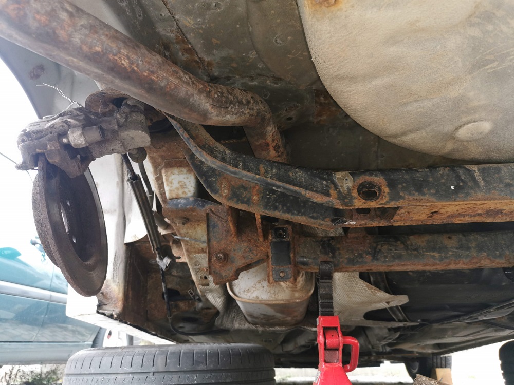

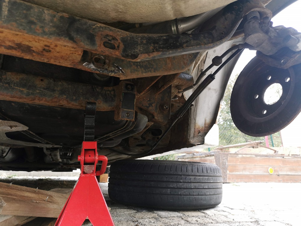

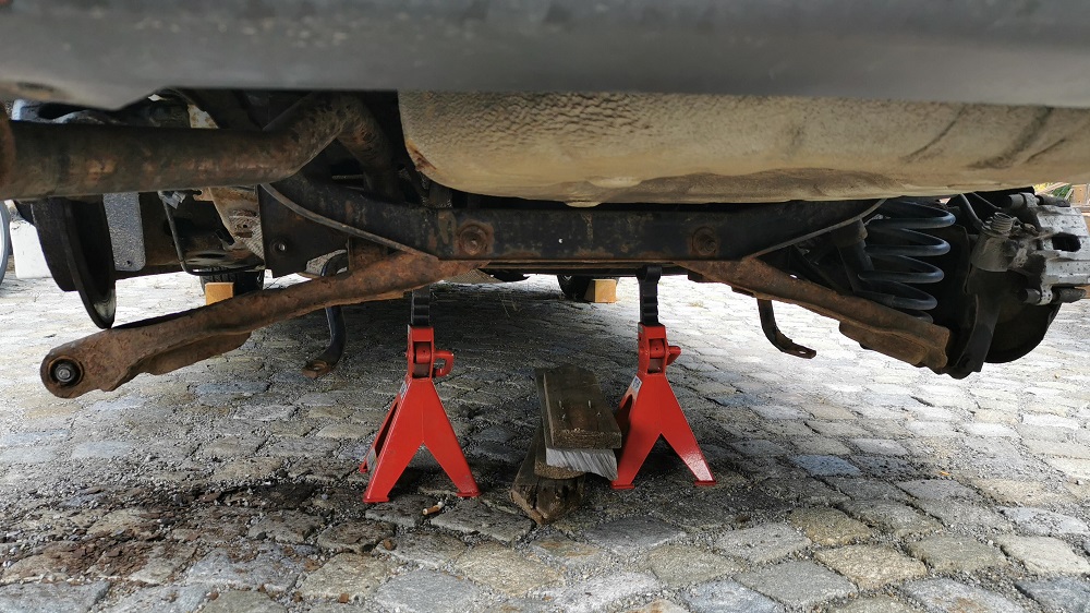

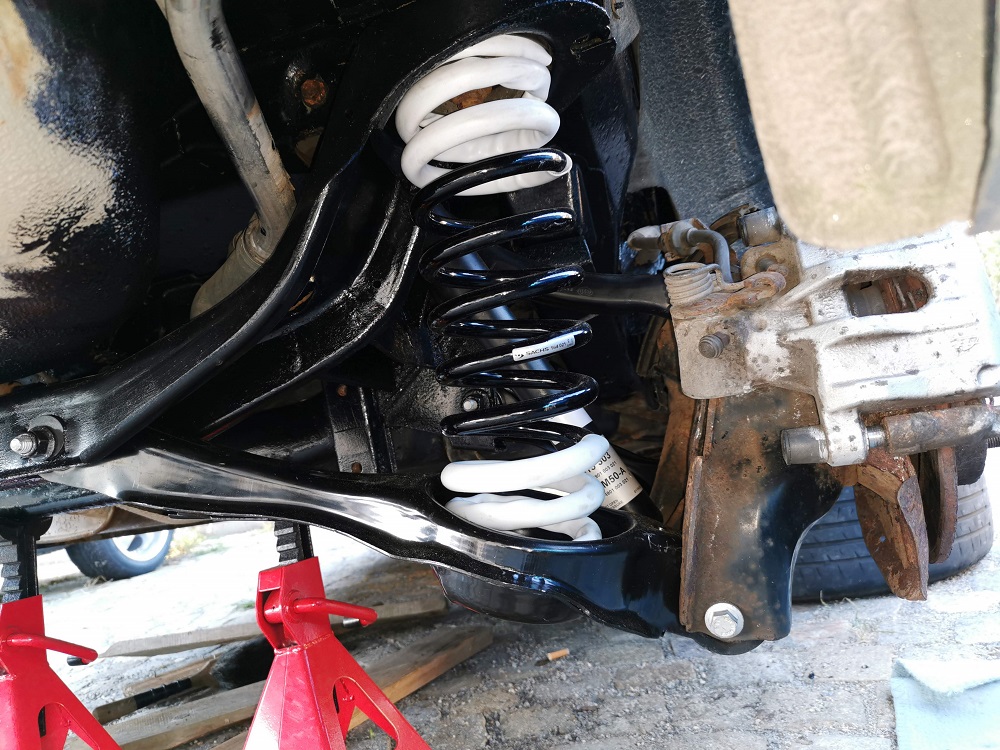

Jj protože když jsem je vyoperoval ven tak jsem zjistil že jsou opravdu v dezolatním stavu a když už to mám takhle rozebrané tak udělám sakum prdum vše. Stejně už tam zůstala jen nápravnice a tu obrousím a natřu aby to vypadalo samo i ten spodek dám do pucu. Pak pošlu foto. :cooler:

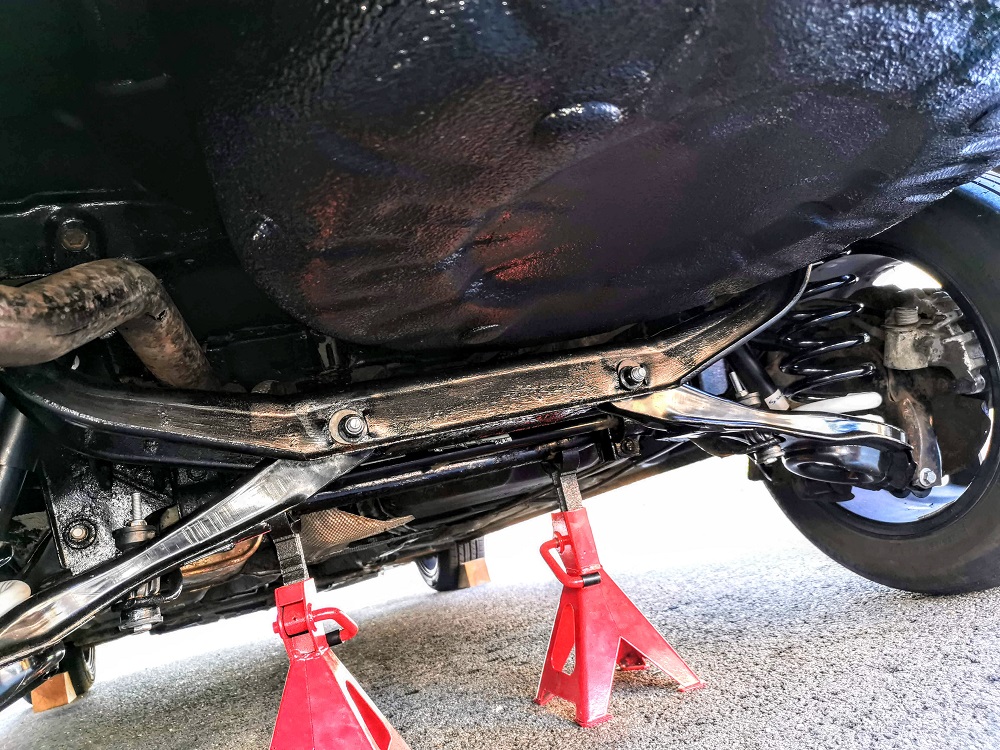

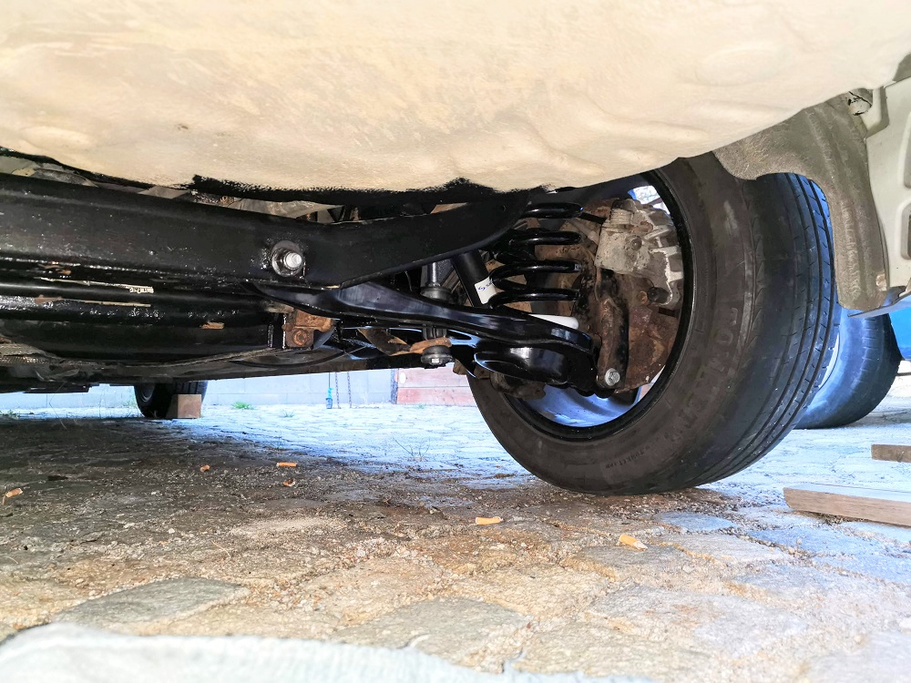

Tak dnes konečně dorazil zbytek Příčná ramena a pružiny. O víkendu můžu konečně skládat dohromady ještě během týdne doladím kosmetické vady které už mám skoro hotové ať je to nachystáno na montáž. Pak ještě nechatat udělat geometrii a hurá na STK.

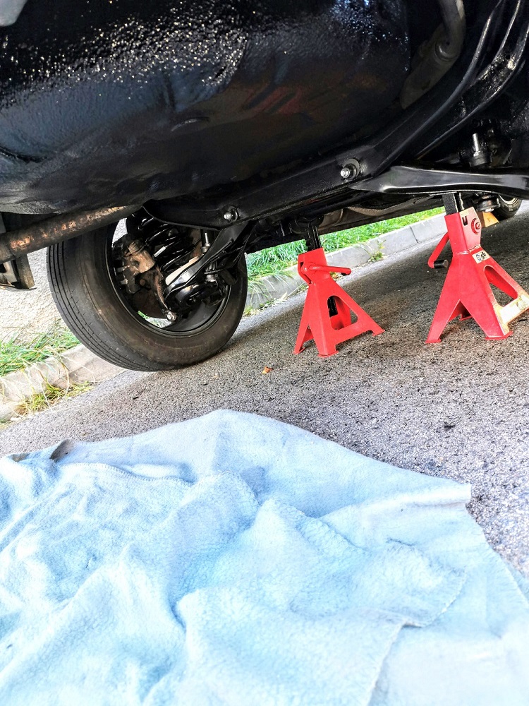

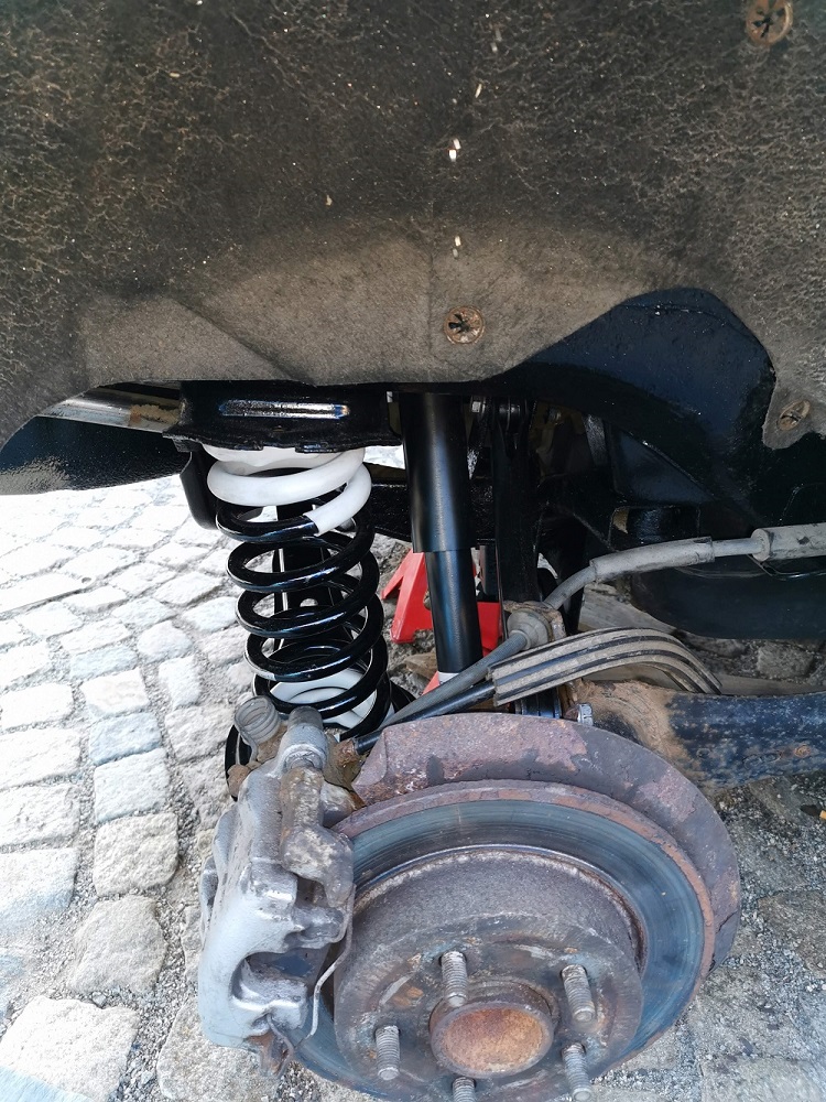

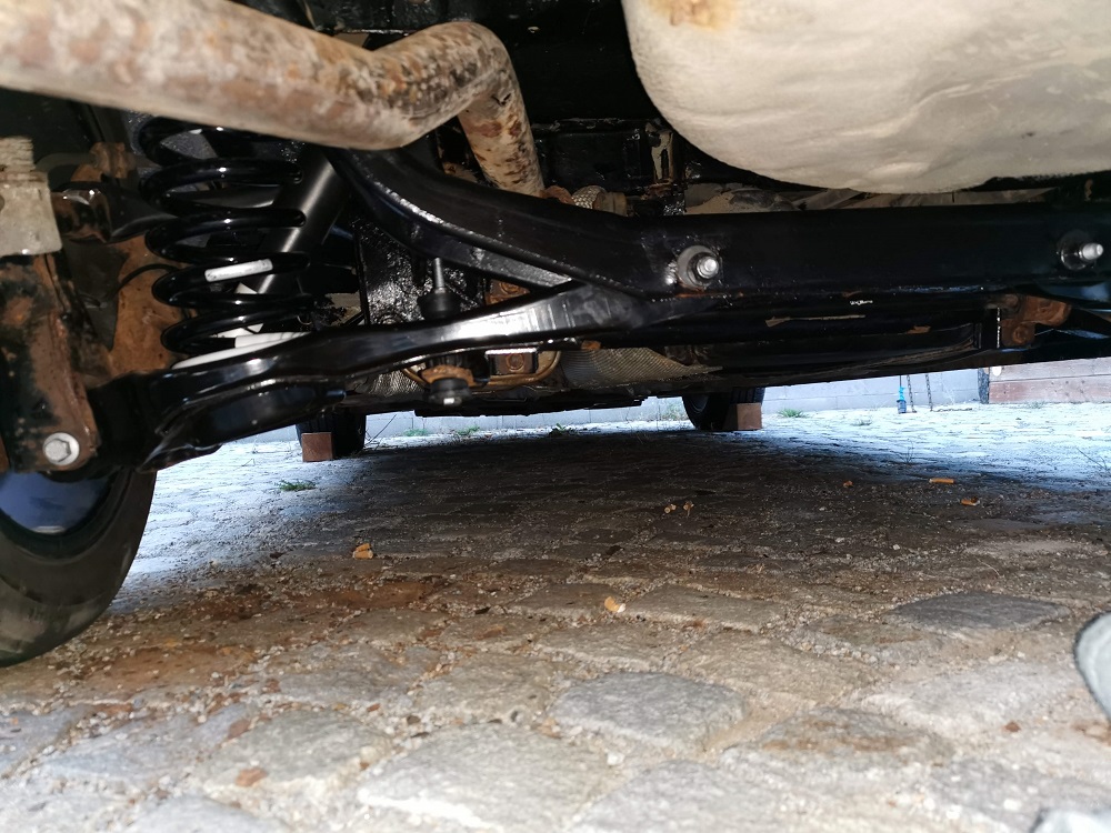

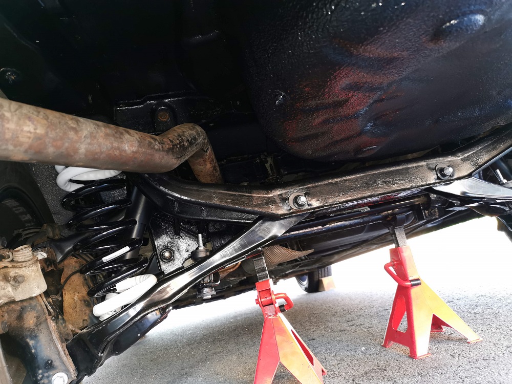

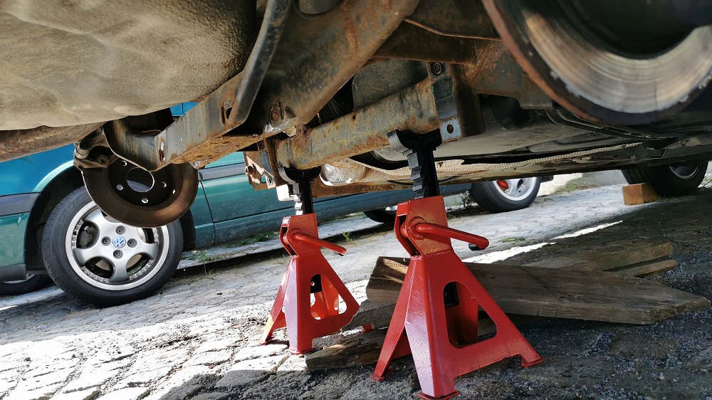

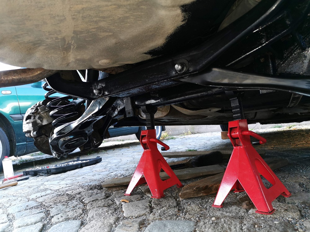

tady zasilam ty fotky

Brzdy nemám dělaný ty udělá známý i s geometrii a pak hurá na stk

Palec :palec_nahoru: za práci bez heveru.

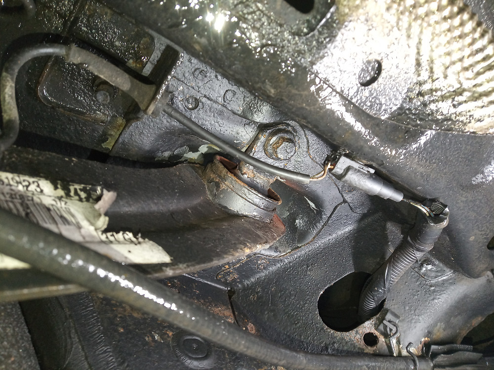

Jak moc je silent nalisován do podélného ramena? Mě kouká cca 7 mm, na fotce https://ford-focus.cz/forum/download/fi ... &mode=view taky není ke kraji. Ten ohnutý kraj není doraz?

Není to doraz, silentblok je na každé straně cca 5mm ven.
