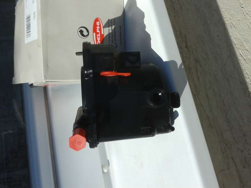

Nechci být za úplnýho blbce, ale k čemu slouží "konektor" nebo co to je dole na filtru (viz obr.)

rekl bych, ze k vyhrivani

Nebo cidlo vody treba...

Když se na to podíváš, tak to není konektor, ale pouze "záslepka" bez pinů...Ještě jsem v tom piny neviděl :nixw:

Nieje tam nič.Zrovna predchvíľou mi prišiel UPS-kou
To je on
To je on

JJ, už jsem na to taky přišel. Je to jen záslepka v místě pro čidlo vody
