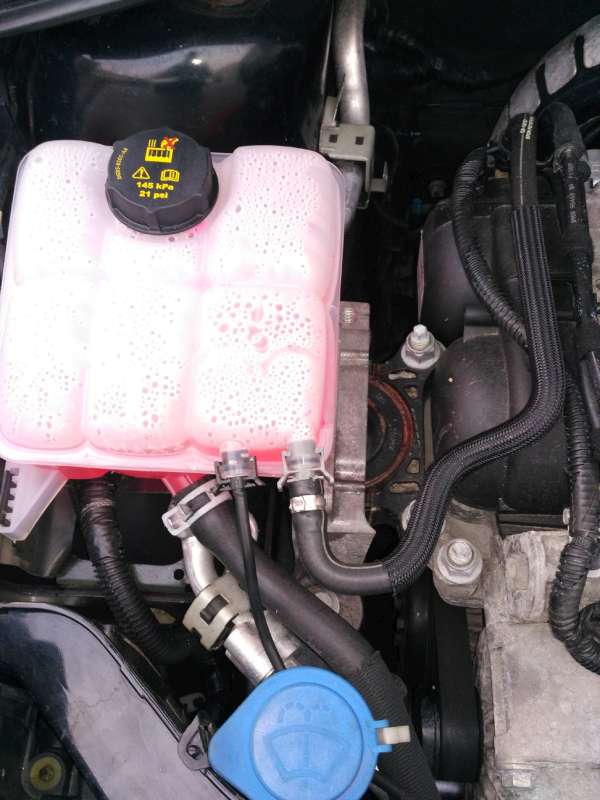

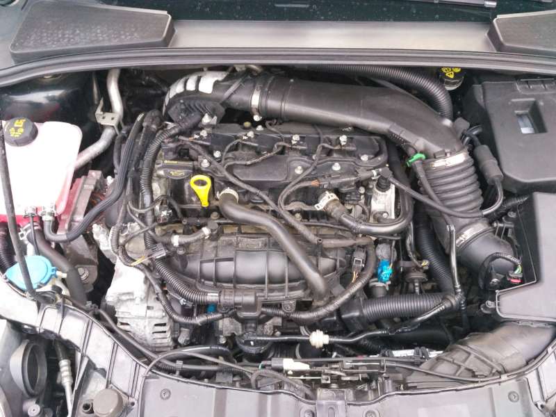

blacks
Příspěvky: 39
Registrován: 05.10.2013 15:46
Re: 1.6 Ecoboost - zvolavacia akcia 17S09
Příspěvek od blacks » 01.03.2018 16:54
Tak koukam jako blazen , Sygic EDIT: "Sagic" omlouvam se "" sem daval fotky a ja to mam vymeneno uple jinak,
Vedle nadrzky ma nejaky odvzdusnovak nebo co to je a jinak vedeny svazek kabelu,
Prosim te co mas za typ, protoze asi opravdu bude kus od kusu jinak.
EDIT : jinak co jsem koukal u tveho jsem nenasel rok ja mam 110 kW mesic tusim 6/2011
ale manual klima, a bohuzel ne jako ty Titanium.
Tak zrejme tvuj soft asi byl funkcni a muj bohuzel.

ripaxxx
Příspěvky: 52
Registrován: 13.09.2017 15:44
Příspěvek od ripaxxx » 01.03.2018 18:09
já mám 11/2011 manuál klimu a trend výbavu. Vedle nádržky to také mám a nejspíše zapojení jako sagic...Tak můžeš koumat dál :bebng: Nechci remcat, ale vypadá to jako by jsi měl původní zapojení u nádobky...

Sagic
Příspěvky: 1129
Registrován: 18.06.2012 11:59
Bydliště: Náchodsko
Příspěvek od Sagic » 01.03.2018 18:32
Mam 10/2012 titanium. A to o cem mluvis je prave to cidlo jestli to chapu dobre. Je do toho zapojeny ten novy svazek. Taky me prijde ze to tam nemas vubec hotove. Presne jak to mam to vypada v manualu upravy a na youtube jsou videa kde je to taky tak k videni.

blacks
Příspěvky: 39
Příspěvek od blacks » 01.03.2018 21:41
No proto me to zaskocilo ze tam cidlo nemam a poslali me domu, ze jen udelaji soft az bude. Zkusim zitra protelefonovat co a jak.
