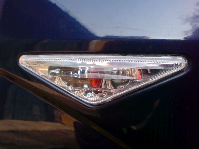

Příspěvek od gti14 » 21.03.2009 17:47
Tak už jsem namontoval čiré blinkry ,zasílám zde foto :D Co se týče výměny šlo to na ho........ven i zpět.

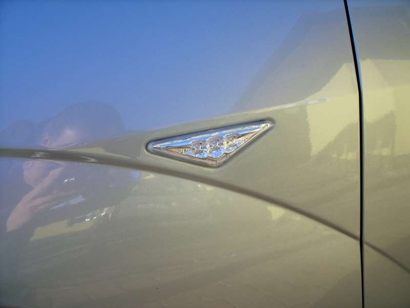

Příspěvek od luky.fofo » 15.07.2009 18:23
já dal přednost bočním LED, akorát montáž musela být drát na drát, ale pro mě to nebyl problém :wink:

Příspěvek od Dingo-zetec se » 17.07.2009 23:44
mas to fakt moc pekne,,,,,ledka je ledka......... 8) 8)

Příspěvek od m.a.x.i.m.u.s » 18.07.2009 11:58
Jen aby to vydrželo :( U Mondea jsem taky uvažoval, ale je tam hodně vlhkosti, že se to klidně i zarosí :roll:

Příspěvek od Kóťa » 18.07.2009 12:44
luky.fofo:Kde jsi je pořídil?
Maximus:Na fofu se mi taky rosily.Nakonec jsem je po vnitřních stranách zatáhnul čirým silikonem a od té doby nic... :wink:

Příspěvek od luky.fofo » 18.07.2009 22:33
Kota : koupil jsem je tady http://www.svitime.cz/?p=-Bocni-blinkry ... ktu&id=153
Nemlží se jsou zalité nějakou hmotou a vedou z nich jen dva dráty. Jinak mají na skle homologační číslo a před 20min. jsem prošel i silniční kontrolou akorát se na ně podíval a nic neřekl :)

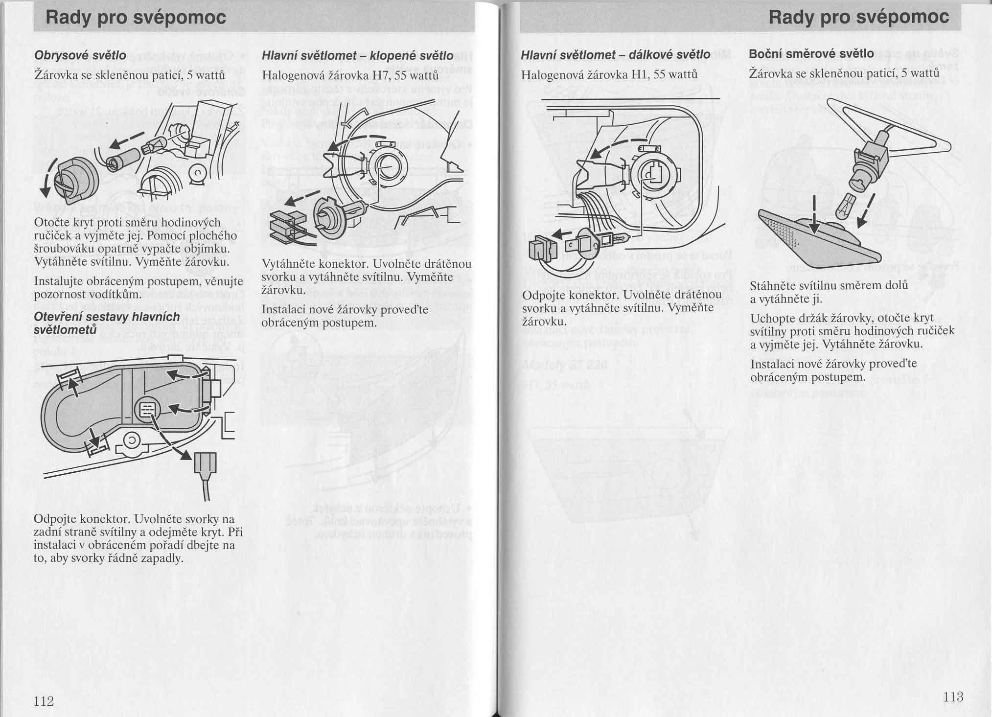

Chtěl bych se zeptat jak se vymění boční blinkry.Koupil jsem si nové číré a nechtěl bych tam něco zničit.Děkuji

Příspěvek od m.a.x.i.m.u.s » 27.07.2009 10:03
Pokud je to jako u Mondea tak tady je návod...

Příspěvek od luky.fofo » 27.07.2009 17:03
Boční blinkry jsou stejné pro FoFo i pro FoMo montáž a demontáž :wink:

Příspěvek od cizaa » 30.07.2009 16:39
Stejný sou, ale ta výměna je vážně na po...... Jen sem to letmo zkusil a pak si řekl no a co, aspoň se podívám na stav podběhů, hodil to na hever a šel na to zevnitř. Časově to trvalo zhruba tak dlouho co bych s tím zápasil podle návodu (kdo ví s jakým výsledkem) a aspoň sem se podíval za podběh, co tam je za poklady a vypucoval ho.

Příspěvek od m.a.x.i.m.u.s » 31.07.2009 11:11
Já nevím jak u tebe, ale když mi jeden boční blinkr kvuli oxidaci přestal blikat tak jsem jej měl vytáhnutý za pár vteřin :D

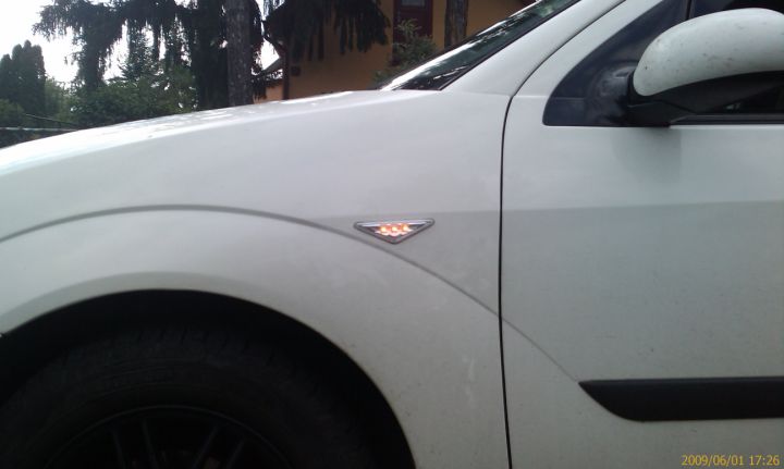

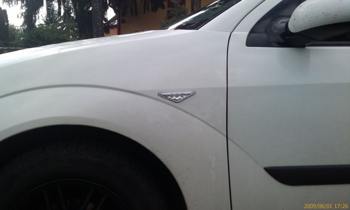

Příspěvek od Reno-hawr » 21.03.2010 19:59
já mám chromové s diodami a jsou supr
