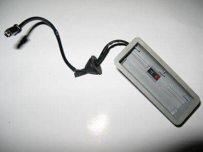

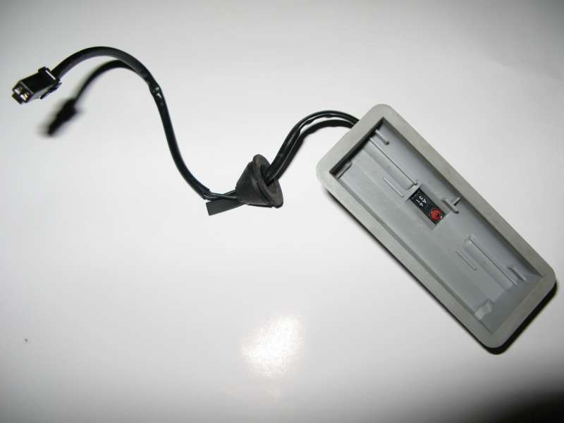

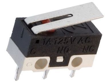

Po 2,5 letech mi nejspíš opět odešel spínač pátých dveří, dříve jsem to řešil koupi nového spínače ve Fordu, ale ted bych chtěl vyměnit jenom samotný mikrospínač, nechce se mi dávat 1000kč. Zvláštní je, že do spínače se žádná voda nedostala.(nejspíš ten mikrospínač odešel používáním). Četl jsem tu, že se dá koupit nějaký náhradní mikrospínač, vykuchat starý a dát potom nový. Nejspíš je více druhů bude mi pasovat ten co je na fotce č.1? Jinak mám tento spínač č.2. na Focus C-max.
Díky předem za rady.
