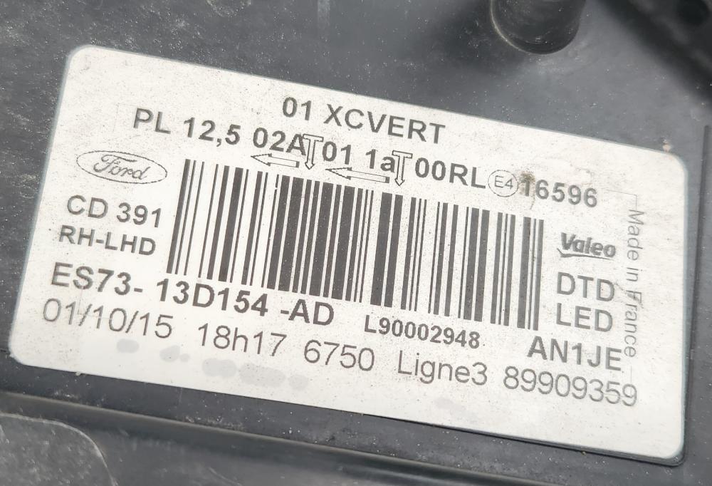

myslim, ze zmena barvy LED pasku prisla se zmenou predFL / poFL ... mas urcite svetlo pro svoje auto? jake ma fordi cislo?

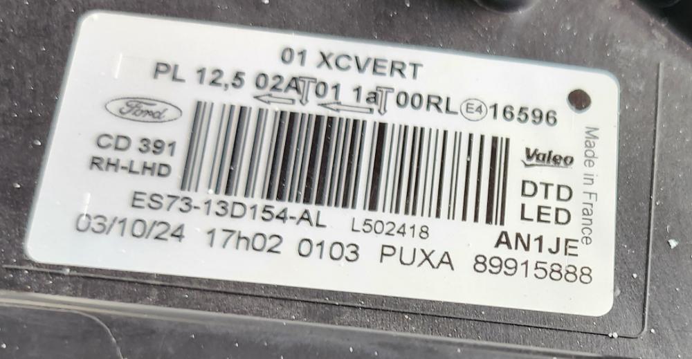

Tady jsou fotoz stitku:
Původní...
Nový...
(a špatně jsem to prve napsal, DTD se týka pravého a GTD levého světlometu)
Původní...
Nový...

Re: Výměna Ford Dynamic LED lampy
hm, typ svetla je predFL ... takze opravdu problem vyrobce, ze nedodrzel teplotu svetla
