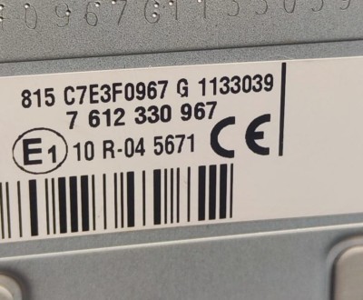

Zdravím, zkoušel jsem kalkulačku, ale taky mi nefunguje kód 2464 .. můžu poprosit o rozluštění?
Díky
C7E3F0527 A 7691153
7 612 330 527
Ford Mondeo mk4
Díky
C7E3F0527 A 7691153
7 612 330 527
Ford Mondeo mk4

- Příspěvky: 24852
Re: Dekódování navigace blaupunkt - kalkulačka
FX se louci ... bude chtit do servisu
