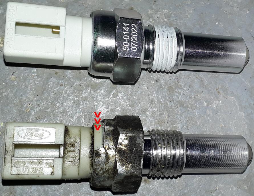

Mám další praktickou zkušenost s převodovkou:
Při výměně startéru jsem zjistil, že spínač zpátečky nebyl úplně těsný, tj. prosakoval kolem olej (což bylo vidět na povrchu převodovky jako mastný flek začínající u spínače a rozšiřující se směrem dolů). Při výměne startéru jsem v jeho okolí "operoval" s ráčnou a tento senzor jsem urazil (čili dorazil). Tak jsem si ještě užil výměnu spínače, protože tam časem nějak zdegradoval materiál (hliníkové pouzdro), který se drolil jako zkřehlý plast (viz červené šipky v obrázku). Tak jsem dal raději komplet nový.
Ještě jsem pak trochu doplnil olej - vlezlo tam skoro 0,3l, než začal vytékat z horního otvoru, což by v návaznosti na minulou výměnu (nalito 1,9l) souhlasilo s údajem z Haynese, že tam má vlézt 2,3l - viz viewtopic.php?t=38484&start=100.
