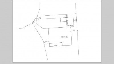

aha, ja psal cenu do pouzdra, protoze v tech mistech chtel dat krb, ne?
- Příspěvky: 24902
Re: Projekt dřevostavby - půdorys str. 4
- bezva napad s tim okynkem ze zachodu do technicke mistnostiKóťa píše:Takhle máme připomínky pro projektanta...
- kuchyn si nech klidne zalomenou, pokud si tam udelas barove stolicky, tak to ma smysl
- drez bych dal vic pod okno, abych mel lepsi vyhled pri myti nadobi
- nechapu zrusene dvere zadveri - predsin (taky soupacky? pak asi jo)
- Kóťa
- Příspěvky: 9765
- Bydliště: Střední Čechy
Ano do pouzdra, vedle dveří je plánovaný krb. To stojí fakt takovou raketu?
Dřez máme šoupnutý do rohu kvůli možnosti otevření okna a navíc odkapová plocha zabere "hluchý" prostor v rohu.
Dveře mezi zádveřím a chodbou mi přijdou jako zbytečnost, topit se bude v obou míst. stejně,ušetřím za dveře a bude v chodbě u pokojů víc světla...

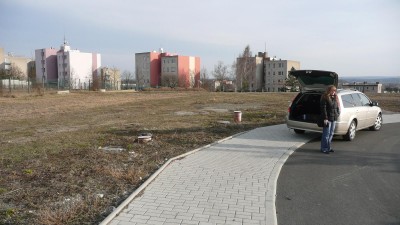

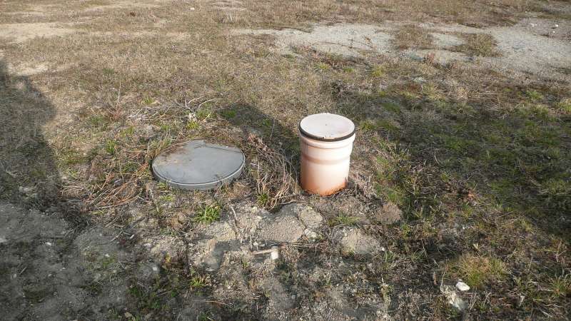

Jak si poradit s úpravou vjezdu pro mechanizmy? Sousedé přes jejich parcelu jezdit nedovolí a my máme vjezd pouze 4m široký a uprostřed máme dvě platové šachty. Jednu odpad a druhou vodoměr. Šachty jsou jen obsypané hlínou. Když na to nějaký náklaďák vjede,tak to rozláme...
PeS
- Příspěvky: 836
- Registrován: 01.08.2008 20:07
Co prohodit branku a hlavní bránu ? Pak by se tam třeba projelo.
- vitut
- Příspěvky: 3029
a ta krabicka vedle branky je nejaka pripojkova skrin? Neslo by ji hodit taky na druhou stranu a cele to posunout? Premyslel bych o prelozce tech kontrolnich sachet. Mit to uprostred vjezdu bude dos k nicemu. Predelat pripojku vody neni extra velky problem, stejne tak tu odpadovou kontrolni sachtu. Ted se s tim da jeste neco udelat, pak to bude horsi ...
Eidž
- Příspěvky: 2224
No, realita je taková, že kdo staví první, jezdí přes všechny parcely okolo (a koukám, že tam v době focení je dost místa
) a moc servítek a ohledů se nedělá. Prostě je místo, tak co.
Pak se začnou stavět ploty a je po vtákách.
Vysypej u vjezdu půl fůry avie, nějaký recyklát, který pak použiješ pod dlažbu. Zasypej šachty. Mají víka, případně si je ještě podlož. Stačí cca 20 - 30 cm a už se ta hmotnost rozloží. Nevýhodou je, že budeš mít u vjezdu hup nahoru.
Další možnost - vědět budoucí výšku, na tu říznout tu vyšší. Pak dekl, zase přeložit a zasypat.
