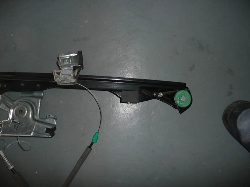

Tak se mi dnes stalo to samé...Na dveřích řidiče.Stáhl jsem okno asi do poloviny a už nejde ani hore ani dole.Dojel jsem domů(naštěstí se to nestalo na cestě z Ostravy,ale až ve Slanym :evil: )Doma jsem sundal tapec a koukal na ten mechanizmus.Všiml jsem si toho,že pod reproduktorem je asi motorek,který okno posunuje,že?Při pohledu na něj(dírou po repro)je vidět jak je lanko pokroucené a namotané na tom plastovém válci.Bohužel jsem ho rukou nedokázal povytáhnout.Kolečko je z jedné strany vydřené a poškozené.Doufal jsem,že ho dokáži vyndat,ale bez úspěchu.
Bod č 1.Nejdůležitější je teď pro mě alespoň dokázat okno zatáhnout.Auto musí vydělávat.... :(
Bod 2.Co dál?Dokáže mi někdo poradit?Asi bude třeby vyměnit i lanko...Je opravdu zkroucené a bude mít tendenci měnit trasu i v novém válci,ne?Jak je to složité na výměnu?Dá se to sehnat na vrakáči?Za jakékoliv rady děkuji... :cry:

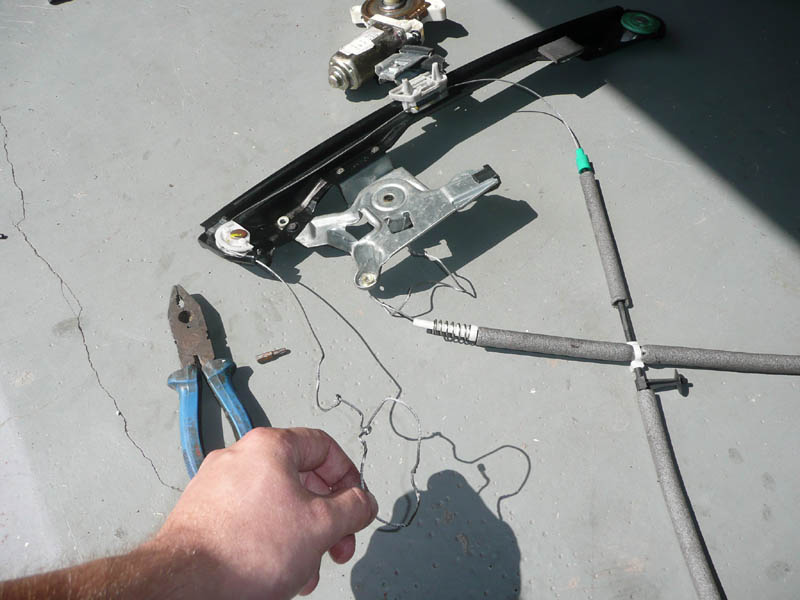

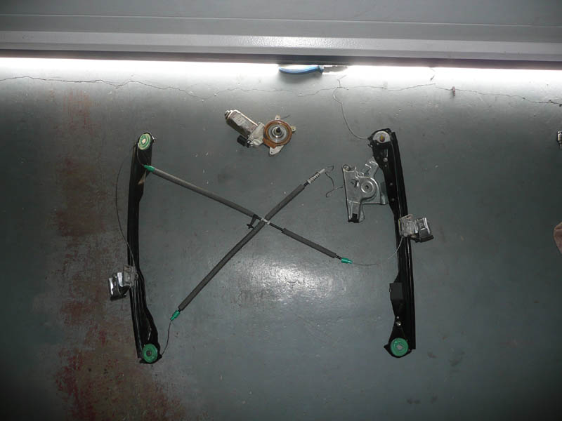

Tak jsem se v tom dnes porejpal a rozebral.Okno jsem prozatím podložil dvěma dřevěnými hranoly.Kompletní lyžiny a vše co je nutné pro zdvih okna jsem zdemontoval.Jsou to ty dvě lyžiny a u motorku je plastové kolo s drážkama.Tam jsou ukotveny oba konce toho lanka.Podle toho jak má okno pracovat se odvíjí jeden či druhý konec lanka...Po rozebrání jsem zjistil,že lanko sice není přeškubnuté,ale je zdeformované a na různých částech roztřepené.Takže k nepoužití.A plastové kolečko,které dle mého názoru sundat nejde,má drážkování poničené.Při troše štěstí bych drážky začistil a možná to fungovalo...
Zítra se zkusím zastavit ve Fordu jestli lze koupit samotné lanko( :lol: )Určitě to půjde...
Pak se zkusím stavit po vrakáčích jestli se to tam nebude válet...

ve fordu jde jen cela stahovacka , na vrakaci taktez

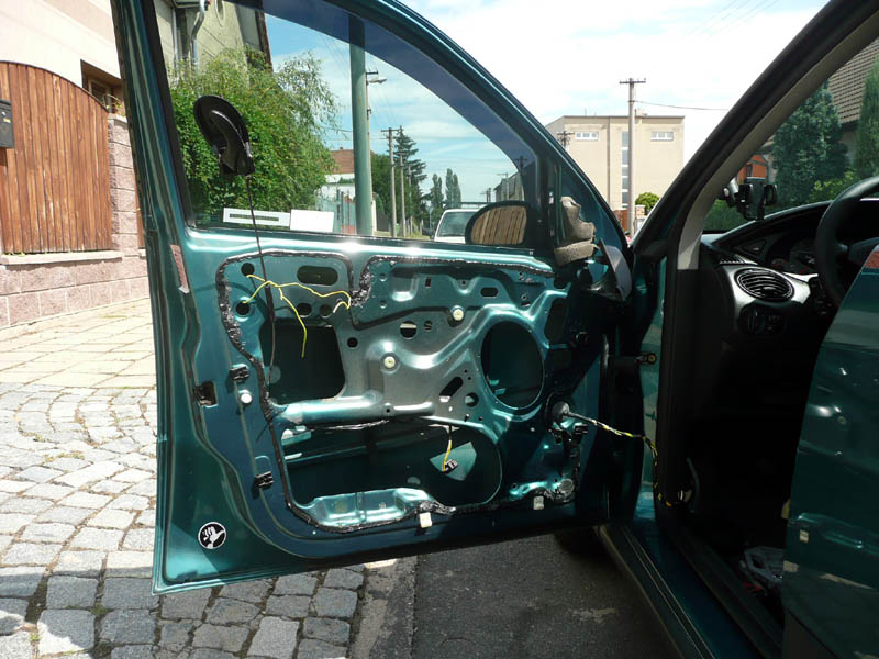

Tak to máš co já.Našel jsem si stahovačku za 1200.To je asi běžná cena na vrakáči..Něco mezi 1200 až ke 2000.Našel jsem inzerát,tak ke konci týdne tu bude foto návod jak na to.Tak zkus vydržet...Jinak já si stáhl jak na to a dokázal rezebrat obložení dveří.Jako amatér.Vyndat stahovačku taky není nic těžkého.Pro případné info dávám tel....736/679602 :wink:

Díky tak to je fain.Obložení dveří už jsem si cvičně zkusil,jen jsem nevěděl jestli dokážu dát dohromady mechanismus,když ho vyndám.Asi si mě přesvědčil,že do toho půjdu sám.Ale na tvůj návod si stejně počkám... :D Jo jen předběžně by mě zajímalo,jestli je nutný vyndat sklo?

Nene,není.Když ho povolíš z mechanizmu,tak ho vytáhneš nahoru a lehce drží v těsnění.Pro jistotu a možnost ježdění jsem ho zajistil dvěma dřevěnýma hranolama.Esteticky nic moc,ale můžu jezdit :wink:
