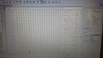

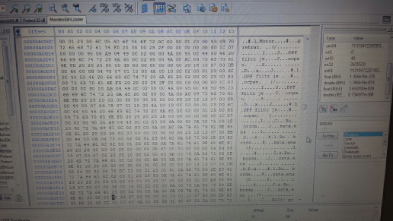

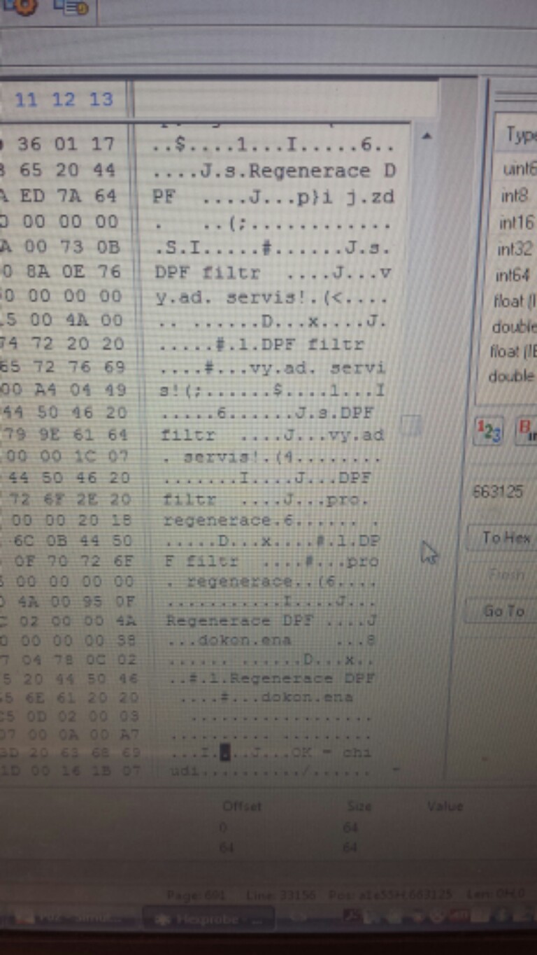

Tady se ukazuje jaci jsou ve fordu hnupi.....v convers+ jsou evidentne hlasky typu DPF zanesen, DPF probiha regenerace.....regenerace uspesna.....jen nejaka chytra hlava zapomela pri programovani PCM zadat, aby tuto informaci poslala dal a zobrazila se hlaska na convers....
jak by na tom svete bylo krasne, kdyby se pouzival
- Ladagalaxy
- Příspěvky: 219
- Bydliště: Pardubicko
Re: DPF (filtr pevných částic)
Umíš to prosím dodělat ?
