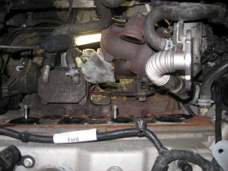

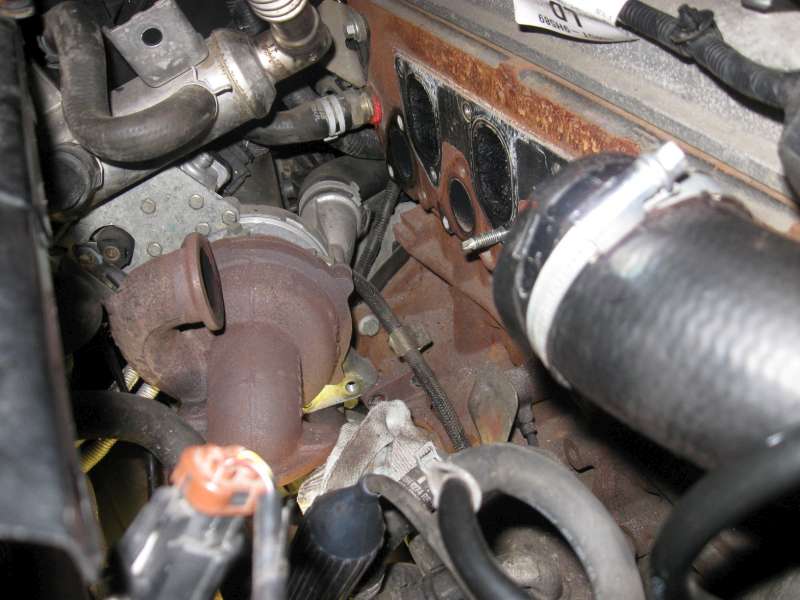

Takže EGR ventil je vyměněnej. Jinak je to docela drbačka ho vyměnit. Jen pro představu - výfuk odpojit od turba, odmontovat turbo, odmontovat sběrný výfukový potrubí a až potom jde odmontovat sací potrubí s EGR ventilem. Sr.l jsem se s tím 5 hodin...(ale zase jsem to dělal pečlivě)
- phofy
- Příspěvky: 9508
Re: Egr - zaslepení
Pěkný sr.čky v tom sání
- Jardak
- Příspěvky: 2711
- Bydliště: Kaznějov
Re: Egr - zaslepení
Jj daň ekologii. Co na tom,že je sání plný sraček....
