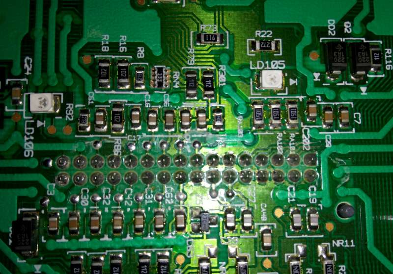

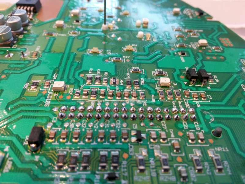

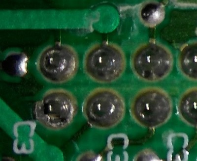

Zdravím, tak som sa rozhodol vybrať budíky a pozrieť sa na letovanie toho konektora zblízka. Tak musím potvrdiť, že na konektore bolo plno studených spojov a našiel som aj škvrny s oxydáciou. Konektor som preletoval, dosku som vyčistil čističom na plošné spoje. Tak uvidíme či to pomôže.
Tu je video ako to robí odborník:
https://youtu.be/Ldm8ByHp5lE
