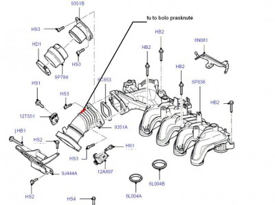

bufer
- Příspěvky: 121
- Registrován: 13.07.2010 13:26
- Bydliště: Žilina
Re: Krátkodobé sporadické straty výkonu
....zdá sa , že u mňa vyriešené - prasknutá hadica vo vysokotlakej časti sacieho traktu (ten diel v ktorom je osadený MAP). Po zalepení už asi 600 km ani cuk a dynamika, že je zasa pôžitok s tým jazdiť.
Prasklinu v klude alebo voľnobehu nebolo vôbec vidno. Roztiahla sa len pri akcelecii a zvýšenom tlaku, keď to cez ňu začalo syčať.
Focus II, 2005, 1,6TDCI, 80kW, bez DPF
Focus III, 2011 1,6TDCI 85kW T1DB
- vita_k
- Příspěvky: 4023
- Bydliště: Brno a okoli
Myslis tu na fotce v pravo, jak vychazi z filtru vzduchu? diky p.s. cervene kolecko ignoruj

bufer píše:....zdá sa , že u mňa vyriešené - prasknutá hadica vo vysokotlakej časti sacieho traktu (ten diel v ktorom je osadený MAP). Po zalepení už asi 600 km ani cuk a dynamika, že je zasa pôžitok s tým jazdiť.
bufer
- Příspěvky: 121
- Bydliště: Žilina
Nie, to nie je ona, tá ktorá bola prasknutá je schovaná pod krytom zhruba vedľa nádržky na chladiacu kvapalinu
- vita_k
- Příspěvky: 4023
ajo, u mě to vypada trochu jinak nez na schematu. Misto te hrbate hadice tam mam kulatou, min hrbatou:) Kazdopadne dik za tip, co pozorovat:)
