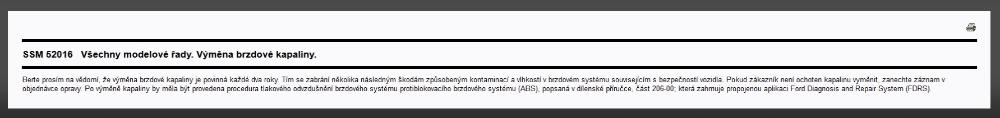

Víte někdo správný postup výměny brzdové kapaliny/odvzdušnění na Focusu mk4 s elektrickým posilovačem brzd? Je už nutná diag?

Ano, je predepsana vymena "pres diag" , ale ve videu neni videt, ze by používali pretlakovy udelatko na nadobku - coz pozaduje i Forscan...

Bud mas pretlakovu nadobku alebo slapes na pedal, nie?
Ja som to robil asi ako na videu (nepozeral som cele), a bez problemov. Len spotreba kvapaliny je znacna, netreba preslapavat cely cas ako pise Forscan, ze su otvorene ESP ventily.
