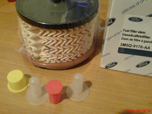

Ahoj, chci si nechat vymenit palivovy filtr. Bude mi to delat znamy v servisu, filtr jsem si koupil u forda. Akorat me zajima, jestli nevite nekdo na co jsou ty umelohmotne veci v baleni ? :| Dik za poznatky

Vypadá to na nějaké záslepky, ale dotaz jsi mohl položit zde :arrow: http://forum.ford-focus.cz/viewtopic.ph ... 3%BD+filtr jinak tu bude neskutečný bordel :idea:
PS: to žluté je asi mlíko do kafe :lol:
