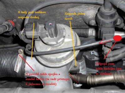

Odpojil jsem jen jednu malou hadičku, která mi trochu vadila při povolování pravého šroubu (s pohledu do motoru) a velkou černou hadici, abych se dostal k levému šroubu. Jinak nic. Jen si dát pozor, na kterou stranu povolovat tu 10-ku šroub, protože já blbec nejdřív utahoval :oops: Jinak šrouby úplně v pořádku, ani nebyly orezlý. Jen mě zarazil ten výkusek na tý zaslepce, jestli tam nemá nějakou funkci?

velmi dík za návod :wink: . a ako si spokojný s výsledným efektom?

Tak mě záslepka také přišla ,ale jeden šroub za boha ne a ne povolit !! Takže zítra sundavám celé sání a rovnou ho celé vyčistím protože ve vnitř mam po stěnách 0,5cm nánosu oleje a humusu !!!! 8O

Fako sk píše:velmi dík za návod :wink: . a ako si spokojný s výsledným efektom?
No zatim jsem to moc nezkousel, jen jsem proturoval studenej motor a cernej dym sel ven jen minimalne. Jsem na chalupe na pouti, takze jsem to provadel uz trosku pripitej a nechtelo se mi vyjizdet do ulic, abych zjistil, jestli je motor zivejsi :mrgreen:
Kazdopadne jsem koukal do ty trubky, co jsem sundal a zadny nanosy jsem tam nemel, mozna tak pul milimetru. Ale nevim, jestli je to ta trubka, kterou LukasV mysli

lukáš asi myslel tú hadicu od intercoolera :wink: . mne tiež nešiel jeden šrób ani za boha povoliť :twisted:

Tak jsme si tu hezky společně zanadávali na šroub, který nejde povolit a těm, kterým jsou povolit oba, můžeme jen a jen závidět...
Co se týče toho vykousnutí na záslepce, nemá žádnou funkci. Příruba je symetrická, ale má toto vykousnutí. Na záslepce je taky, nepozornému oku tak snadno unikne, že je namontována. Je ale naprosto jedno, jak se umístí.
