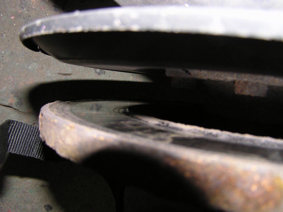

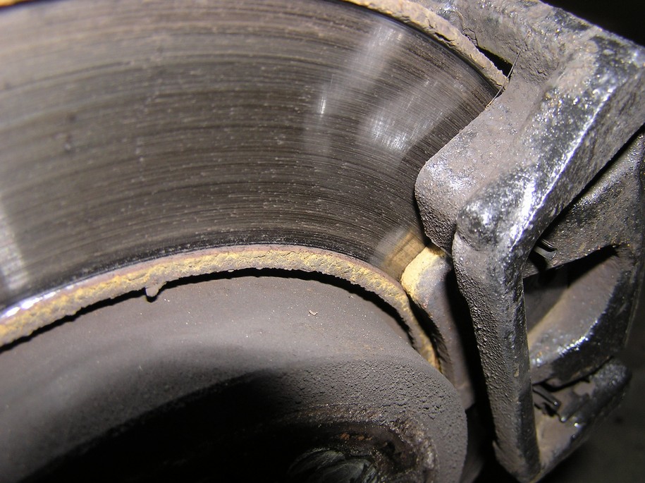

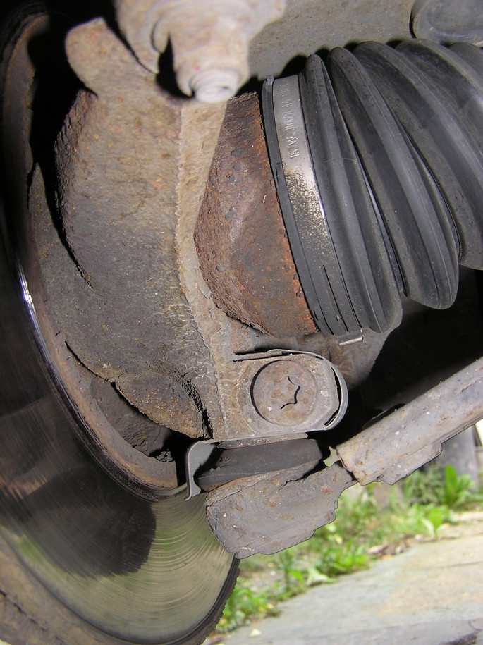

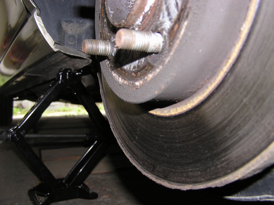

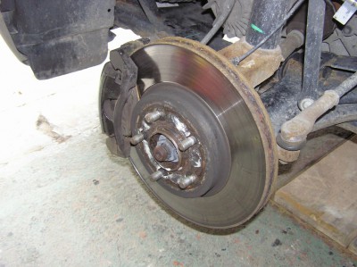

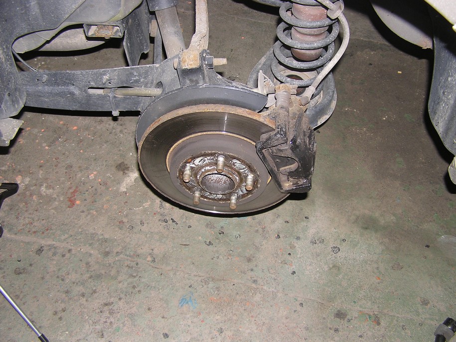

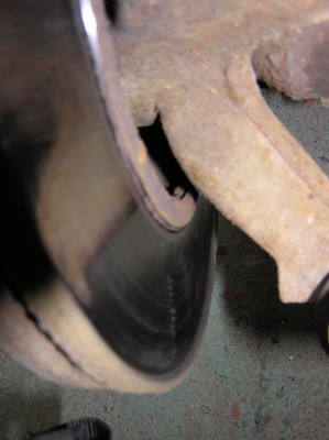

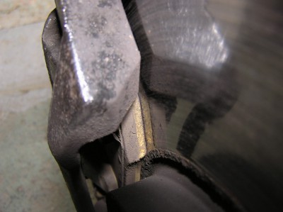

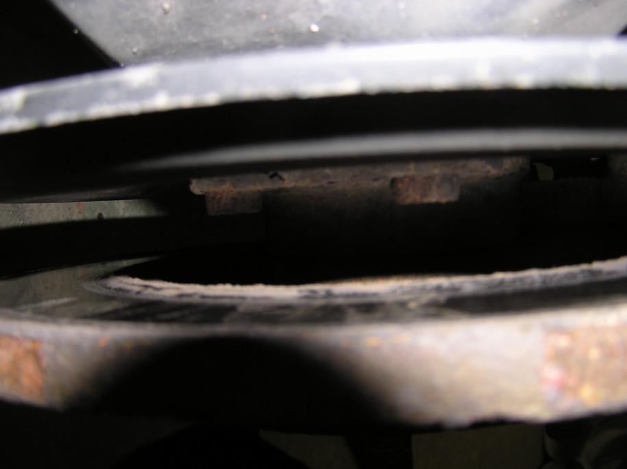

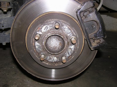

Tak jsem byl na oleji a nechal znovu zkouknout brzdy.Prý předek je už katastrofa a nemám s tím otálet nebo mi to taky někde může přestat brzdit v tom lepším případě.Na zadku se to prý může nechat až na konec destiček a pak s nima i kotouče.Nějak mi to pořád nejde do hlavy,když mám necelých 90 a Vy to měníte kolem 150 000km.Na brzdách tolik nestojim...Nějak začínám pochybovat o tech kilákách...
Bohužel jsem neměl šupleru,tak jsem to nezměřil přesně...
Tak jsem tam aspoň blbnul s metrem.Na předku...
Destička z vnější strany má 3mm,kotouč z vnější je o 1-1,5mm míň,z vnitřní 2-3mm.Ale je to fakt metrem,takže +- od oka...
Zadek...destička 4mm,kotouč vnější strana -1 až 1,5mm,vnitřní -1mm
Pár fotek...
Pár fotek...
Brehowicz
- Příspěvky: 4257
- Registrován: 16.12.2009 13:04
Re: Brzdy - MONDEO
Ty voe tak ti nevím jestli to zkresluje fotka ale ty rantle na kotoučich jsou fakt pěkné,to fakt není naco čekat.

Snažil jsem se to pofotit,jak jsem nejlíp uměl...Poslední dobou koukám na auta kolem a snad to nikdo víc než já neměl...Ty přední jsou opravdu víc než zadní.S těma zadníma teda ještě můžu počkat?Ale ty předky udělat?ATE je slušnej střed,ne?

To je fakt síla, a to máme najeto +- stejně, jo? To já je mám oproti tobě jak nový. Na Mazdě jsem kotouče jednou měnil, ale taky vypadaly o dost líp, jak ty tvoje. Možná za to může z části to, že do nějakých 80 tis km, moje auto jezdilo ve Španělsku, ale myslím, že to tvoje má ve finále krapet víc km.

Koťa, ty cifry co tam píšeš u detiček a schodku na disku jsou k ho...u, máš na tachu stočených na půlku. Důležitý rozměr je tloušťka disků předek min. 22 mm a zadek 10mm.Ta rez a tepelně nalepovaný bordel a vytlačovaný materiál z brždění ti může zkreslovat i 1 mm celkově. Destičky před koncem životnosti se ozvou speciálním protivným skřípáním na to zalitých plíšků ,ani je nepotřebuješ měřit. Na druhou stranu mám z vás chlapci radost, učíte se rychle. Stav tachometru , předních kotoučů a destiček musí ladit. Tak je nejrychlejší kontrola stáčení tachometru.

Rozdíly rozměru kot. pro MK3 od ruznych vyrobcu jsou v rozmezí 0.1mm.Míry jsem tu už psal př. 24mm nové- min. 22mm,,,zad. 12mm nové -min 10mm.
Tloušťku destiček neřeš pokud budeš dávat nové kot. automaticky se davají i nové destičky.
