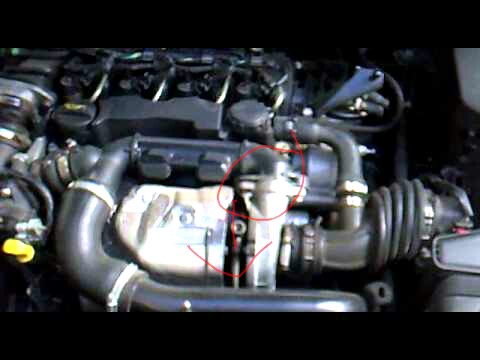

Chlapci chcem sa vas opytat...tam kde to je zakruzkovane mam miliaturnu dierku ktoru som spozoroval a mam nakvapkany olej presne tam kde to ukazuje sipka pod turbom na tu podtlakovu banku alebo co to je....skusal som to aj zatmelit tmelom na take prasklinky a stale tam je olej..neatretol ste sa stym niekto..???...a v tej ciernwj hadici je olej..nie velke mnozstvo ale malicko..ma tam byt alebo je vadne turbo ze tam olej prepusta
.???..dik za reakciu...

To snad ani ne, turbo by mělo být i takto v pořádku. Chová se divně? Díra je v plastu? Vyměnit díl a je to

Ano diera ja v tom plastu.Hned v turbe ako sa napaja ta plastova trubka a je tam tesnenie vnutri,aj to som menil, tu trubku tmelil a nepomohlo. A turbo ide dobre,volu nema a nesprava sa divne, nehuka.

To bude cena za novou, předpokládám?

Nova na henryshop stoji 108,50 eur

Mam este jednu otazku ci moze byt v tej ciernej trubke co ju mam prasknutu a je zakruzkovana cervenou velkou ciarou olej....nejehotam vela ale jetam...niekto mi poveda ze tam nemoze byt a niekto ze moze.....olej vidim ze ubuda nie velke mnozstvo a asi je to sposobene tym ze je tam ta mala dierka...vacsi tlak a olej vytlaci von tym padom ubuda....v turbe je len olejovy film nehuka nema volu....a ked sme raz dali s kamaratom tu trubku prec videli sme ako tam hadze turbo olej... Iba tak malicko.

Olej tam vždycky nějaký bude, protože je strhávaný podtlakem z odvětrání motoru.
