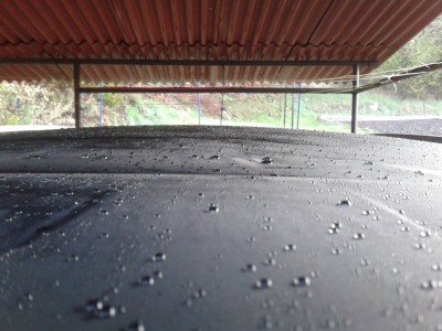

Mufin01 píše:Ráno se na oroseném autě objevily obligátní kapičky
Moc pěkná fotečka - na to, že je to focený mobilem :perfect:..
Jinak já jsem se snažil dělat oběma rukama - takže jestli jsem rozlámanej, tak tak jako rovnoměrně a tudíž se to tak nějak rozprostře :lol:. No a taky jsem měl před spaním masáž :palec_nahoru:

Obligátní kapičky se ráno objevily taky:
:Dancer:
Bohužel auto už vypadá trošku jinak než před včerješím deštivým odjezdem.
A co se týče únavy, jak bych to řekl. Usnul jsem asi v půl desáté jako dřevo a probral se až ráno s budíkem. Prsty mě bolí solidně jsem rozlámanej víc než z nedělního fotbalu. :bebng:

Tak kapičky po těsném navoskování budou vždycky větší, funguje tam ještě statická elektřina z microvlákna.. :cooler:
