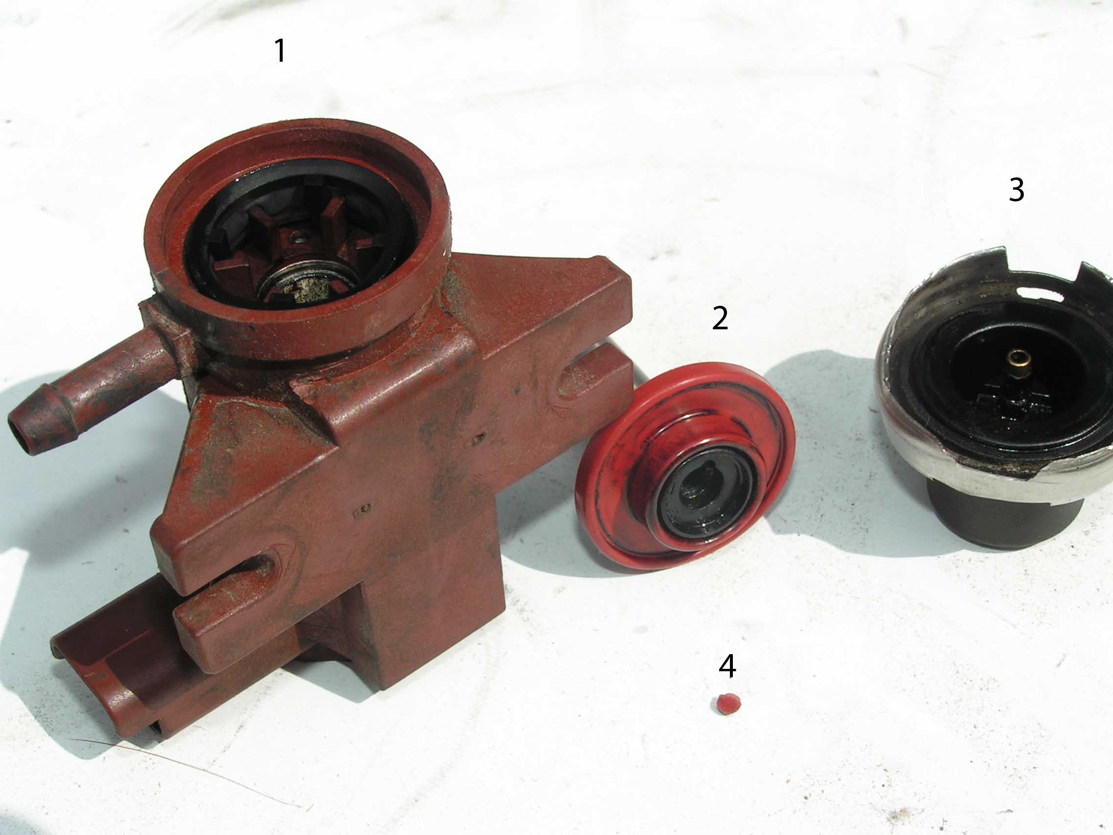

Nejde mi podtlak od regulátoru podtlaku k turbu. Chci ho vymontovat a zkontrolovat. Zkoušel jsem to zhora i zespoda, ale chybí mi nějaký kloub na ruce a oko na stopce. Jak se k němu dostanu?

Tak jsem to rozebral a kovová trubička z 3 vyrazila z membrány 2 kousek 4, který zůstal na trubičce přisátý a proto se podtlak nedostal k regulátoru turba.

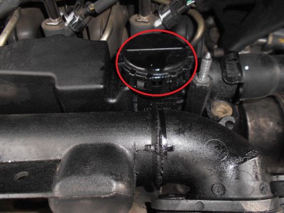

Zdravím. Dnes jsem přišel na to že mám kolem turba trochu oleje a když jsem sundal hadici co vede k turbu, byl na okraji taktéž olej,lopatky vůli neměly. Myslíte že to ještě něco vydrží?? Díky
Ford Focus 1.6 TDCI 80kw 2008

To je normalne olej je z odvetrania motora.
Skontroluj ci nie je poskodena hadica filter-turbo ak je OK tak len trocha viac dotiahni
nech to netecie na turbo.
