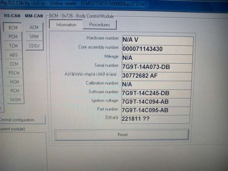

Vypis BCM

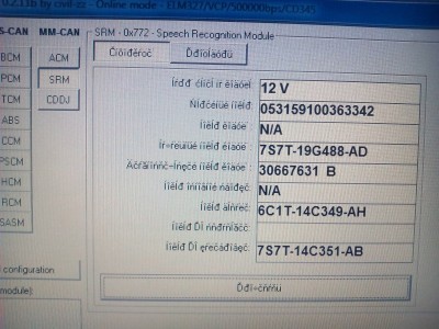

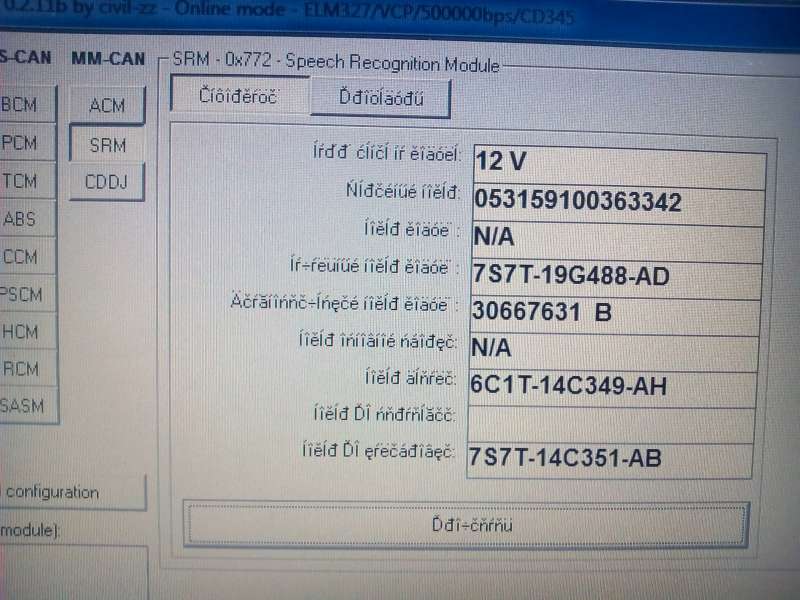

Zkoušel jsem i SRM kde to načte BT modul
Jemar
Příspěvky: 1698
Bydliště: čáslavsko
Re: usb diagnostika - ELM327+elmconfig - info str.1
Příspěvek od Jemar » 30.07.2017 19:37
Nejsem na to zrovna odborník, ale nemůže být problém v rychlosti? Na obrázku je rychlost 500000 bps, můj kabel (Fordiag - driver FTDI) používá dvojnásobnou rychlost. Až do verze 0.2.16c nemá problém s připojením jakékoliv jednotky. Ve verzi 17c je díky nějaké změně v softwaru ELM Config, s některými jednotkami problém. Bohatě si ale vystačím s verzí 16c.

Příspěvek od Alergin » 30.07.2017 19:54
Rychlost jsem zkoušel nastavovat různě ale v žádné verzi krom 2.4 nejde BCM načíst read

psal jsem Ti, ze bez zmeny parametru v aute Ti BTmodul fungovat nebude :roll:

Příspěvky: 24890
Příspěvek od ZaQik » 30.07.2017 22:56
v centralni konfiguraci na strane 4 mikrofon a voice control, na strane 5 typ BTmodulu

Příspěvek od Alergin » 31.07.2017 08:57
na straně 4 mám nastaveno with voice control a u mikrofonu je with microfone na staně 5 je pak nastaveno BTúVC low
