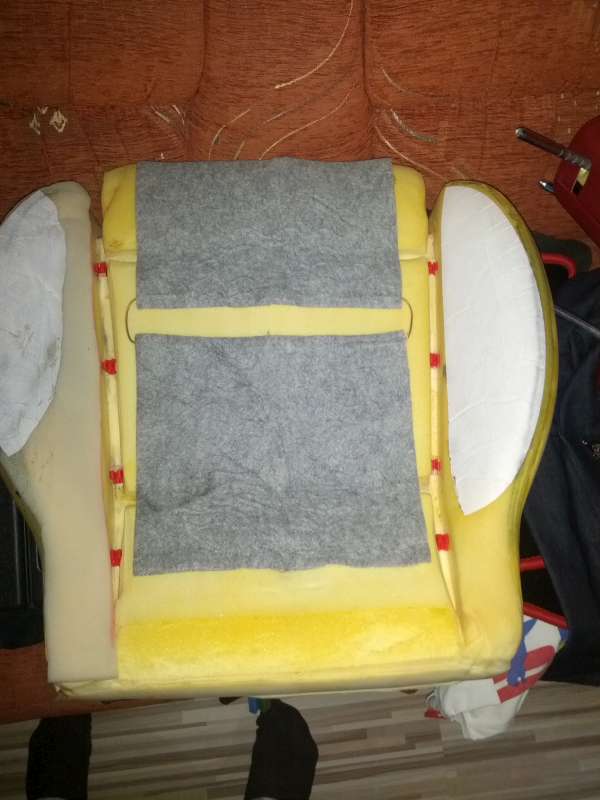

čauvec lidi, celé vlákno jsem si proštudoval a tak jsem se pustil udělat z předních sedaček před FL po FL, jenže ještě nikdo tu nepředělával dečky u ST, on je tam totiž malej problém...
tu krabičku jsem zapustil do molitanu, to je to nejmenší, teď k problému, jak je vidět na fotkách, tak potah na sedáku je chycen po levém i pravém boku včetně 2x na prostředku, jenže ta dečka má jinej rozměr a tak nejsem schopen ten potah na tom prostředku zacvakat, takže jsem asi v prd*li?.
Viz foto.
HELP ME!
Viz foto.
HELP ME!

... tak to jen prilep

Nejde o přilepení, já vím jak to mám přidělat, ale kdyby sis všiml co jsem psal, tak nemám kam zacvakat ten potah...ta dečka zakryje veškeré úchyty a to je nahovno...ta kůže nebude proplá a bude se ten potah debilně kroutit....musí bejt uchycenej ale jak to mám udělat když je tam dečka, to do těch deček mám udělat díry jako je na té stčkové dečce?.ZaQik píše:... tak to jen prilep

Aha
muzes udelat diry do latky ... jen neprerusit topny drat

Presne tak, nacrtni si diry a koukni proti slunku, aby tam nesel drat a nebal bych se to tam fiknout
