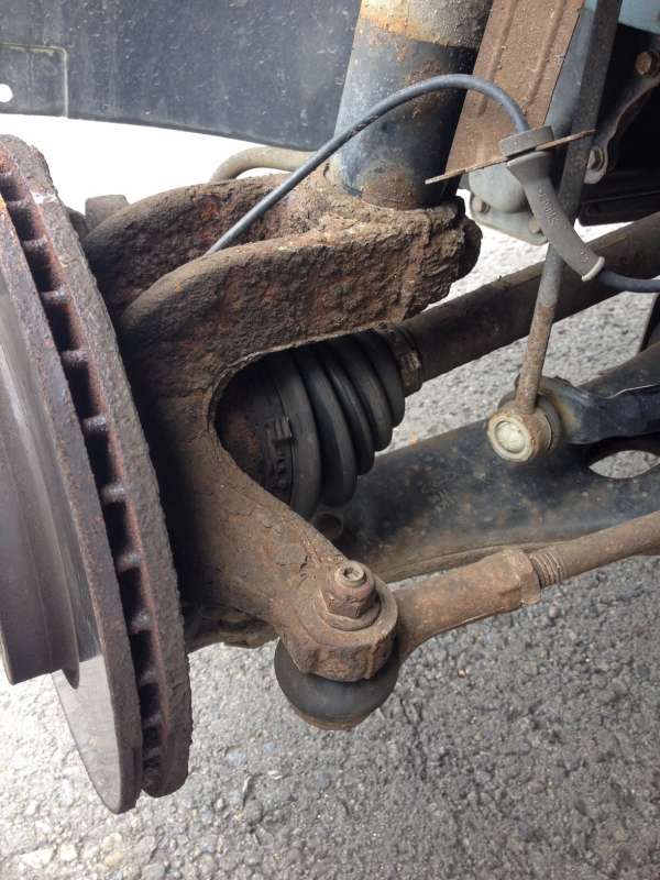

Zdar chlapi, rapidně se mi sjíždí vnitřní čast levé přední pneumatiky. Auto trochu táhne doprava a jsou cítit pravidelné lehké rázy od kola s frekvencí přímo úměrnou rychlosti jízdy. Byl jsem na geometrii, seřídit momentálně nemá smysl. Borec doporučil vyměnit čepy řízení (je tam lehká vůle) a možná i ložisko. Muže to sjíždění a klepání způsobovat opravdu jen čep případně ložisko?
Nafotil jsem inkriminovanou oblast s autem na heveru a zdá se mi, že tlumič asi nesedí pevně v těhlici respektive má v uložení vůli (soudím podle vyběhaného "prstýnku" těsně nad těhlicí). Je to normální nebo i tohle muže způsobovat výše uvedené problémy?
Ford Focus Kombi, 1.6 74kW, r.v.2000

tlumič sedí dobře, ale podle té rzi, se ti to bude "dobře" vyndávat.. :bebng:
