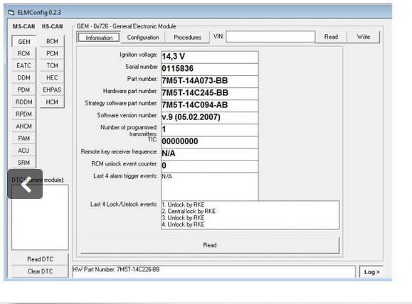

Vedel by nekdo z jakeho cisla urcit verzi GEM modulu? (neni to muj). diky

Příspěvek od tommula » 10.04.2014 14:06
rekl bych ze je to GEM BB
